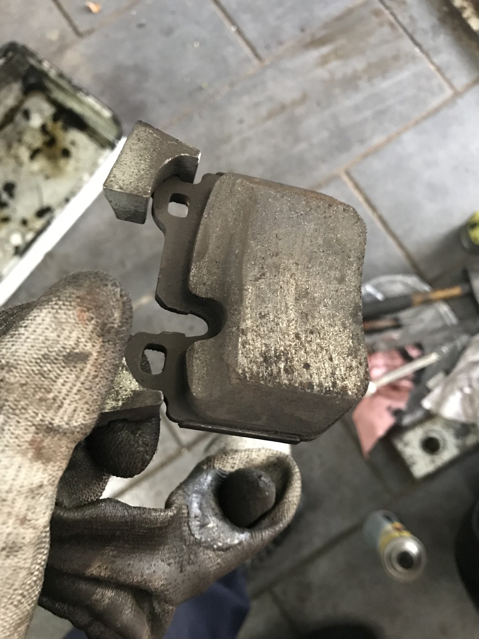

Bon voila j’ai enfin trouvé des etriers ar pour matcher avec l’avant!
Le montage est presque plug and play mais quelques modifications sont à entreprendre quand même.
le soucis étant qu’avec le disque d’origine l’etrier Mperf est un poil plus haut que celui d’origine donc la plaquette ne porte pas complètement sur la piste.
premierement il faut découper un peu le flasque de refroidissement car l’etrier touche des deux côtés.
enssuite il faut meuler les plaquettes sur leur parties supérieure qui ne porte pas.( la partie en contact reste a peu près égale à une plaquette d’origine plus petite)
Pour le flexible j’ai choisi un adaptateur type banjo car le raccord est perpendiculaire et trop long et vient toucher l’amortisseur. Un flexible avec un raccord moins long ou coudé peut faire l’affaire.
le temoin d’usure ne peut pas être rebranché sur la plaquette car elle ne porte pas à cet endroit.
l’ideal serait de trouver un disque de 2cm plus grand avec les mêmes déports et dimensions de frein a main mais je n’ai pas trouvé.
ce montage est purement esthétique pour ma part.

Mais une cale ça ne se fait pas comme ça...pour moins d’1cm de plaquette en moins je trouve que ça vaut pas le coup d’entreprendre une telle fabrication sachant que c’est un freinage arrière et que le véhicule ne fait pas de circuit.
pour le flexible, c’est sur qu’un flexible coudé avec le raccord pivotant serait top mais bon le banjo va tres bien j’ai rarement vu un banjo fuire et ça permet de donner une bonne direction au flexible sans contraintes.

je prefere que l’etrier soit fixé sur sa propre fixation au moins c’est du solide
Les constructeurs utilisent souvent un même disque avec des plaquettes plus ou moins grandes suivant leur besoins (comme mon scenic ou j’ai presque la moitié de mon disque ar neuf sur la partie intérieur)
je ne considère donc pas mon montage malsaint ou dangereux puisque la surface de frottement reste au moins egale a la surface de la plaquette d’origine qui est petite et triangulaire.
apres il est clair que ça n’augmente en rien les performances du freinage ar...

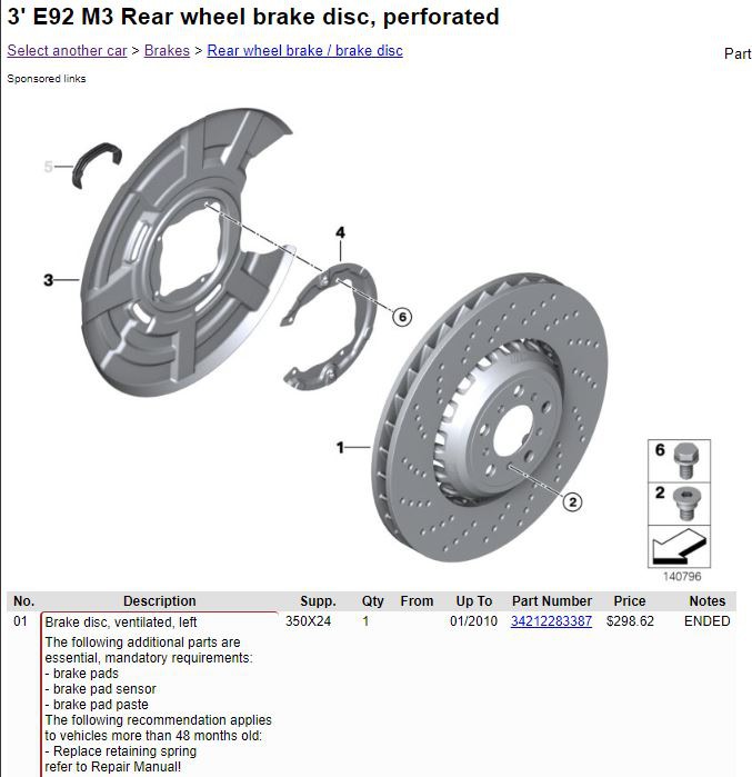

Un info qui pourrait être intéressante c'est la cote entre le le diamètre extérieur du disque et le diamètre extérieur de la surface de friction de la plaquette ?
Car si c'est 10mm comme tu as l'air de le dire (as tu mesurer?) plutôt que de déporter l’étrier (en plus vue le montage ça me parait très compliqué), c'est peut être tout simplement un disque plus grand qu'il faut utiliser ?
Avec un rayon supérieur d'au moins 10 mm ...
Pour rappel cotes d'un disque arrière de M3 E46 : 328x20
Un disque de E92 fait 350 donc 11mm de plus au rayon  !
Par contre, est ce qu'il tombe dans le même axe qu'un disque de E46 ? (Plus épais  je sais mais c'est un autre problème à résoudre après)

Pour savoir si un disque de e92 y va il te faut l offset vs la surface d appui et le diametre inter du tambour interne
Oui faut que je regardes si on trouve toutes le cotes de ces deux disques, c’était au cas ou quelqu'un ai déjà calculé ou mesuré ...:ph34r:

Les disques de M3 E46 font 61mm de haut contre 66.5mm pour ceux de la M3 E92.
Les mâchoires de fam E46 sont en 180mm contre 185mm sur l'E92.

A confirmer mais les disques AR d'une série 4 440i F36, semble être une solution possible:
345x24mm et 66.2 de hauteur. (fam en 185mm)
Réf bmw: 34206797600
ACS3 ton avis ?
comment_949825
je crois , sans certitude que 24 , c'est trop gros pour l'etrier ... je verifierais demain
mais apres , y'a aussi le deport de la piste de freinage VS l'appui du disque sur le porte moyeu
comment_949828
Pas de soucis pour du 24mm, cela passe (conçu pour du 22mm à la base)
Pour le fam en 185mm, il a juste a prendre ceux de la 330 E46 par exemple
Modifié par Pti_kiwi

voilà , le gros prob , c'est le deport de la piste de freinage vs l'appui du disue sur le moyeu ....
parceque des disques en 345/24 chez bmw y'en a plein ....

Sur oscaro tu as toutes les côtes des disques mais quand le diamètre est bien c’est le déport qui va plus, sans parler des garnitures de frein à main...c’est pour ça que j’ai fini par supprimer un peu de la plaquette en attendant d’avoir une meilleure solution.
