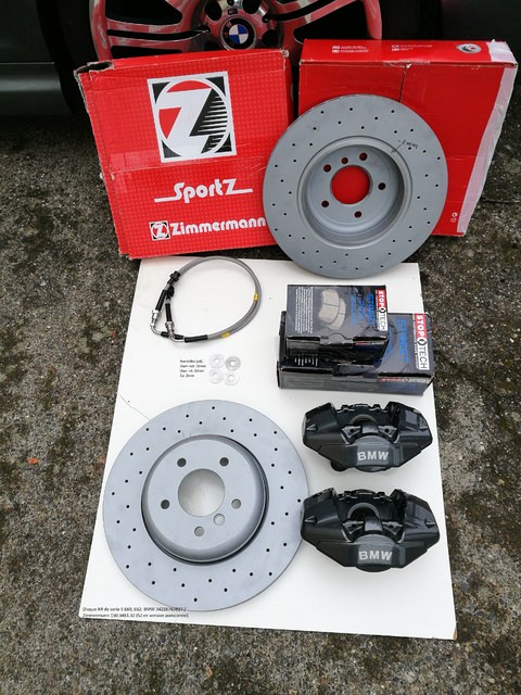

Disque AR de serie 5 E60, E62: BMW 34216763827 / Zimmermann 150.3461.32 (52 en version poinconne)
--> Dimensions: 345 x 24 x 63 mm
Juste 2mm plus "haut" que notre disque d'origine, mais a t'on ces 2mm de jeux disponible ?  (interface avec le cache poussiere et alignement avec les machoirs de fam) ?

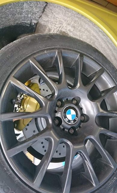

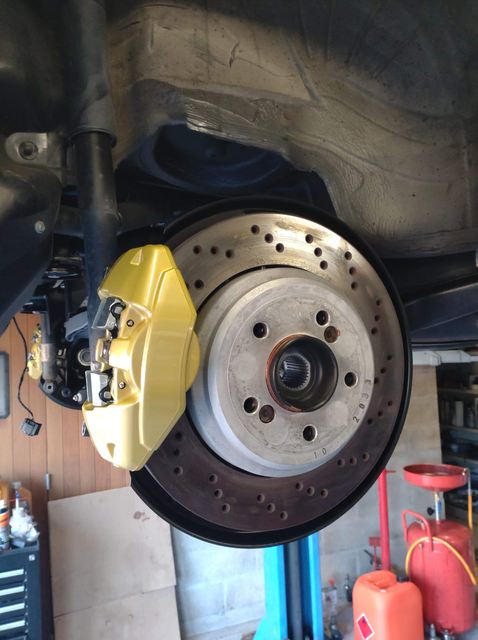

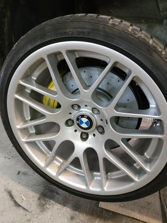

  • Ça y est montage freins AR M performance effectué la semaine dernière chez Fast Electrik comme d'habitude chez Jean-Philippe super boulot?
Le 01/09/2019 à 07:49, M3gege a dit :
On peut avoir des infos sur le montage ?

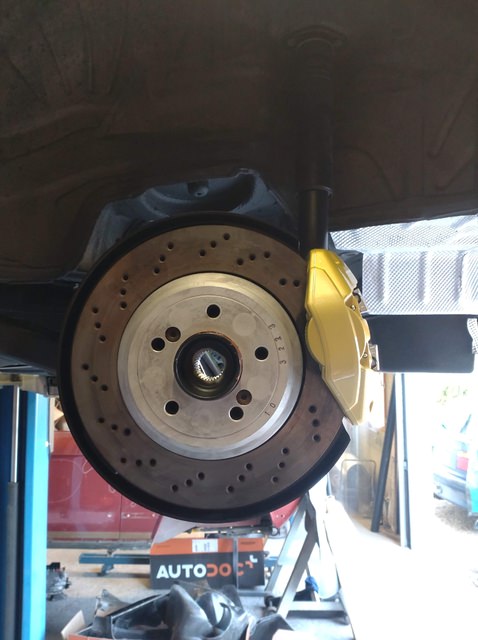

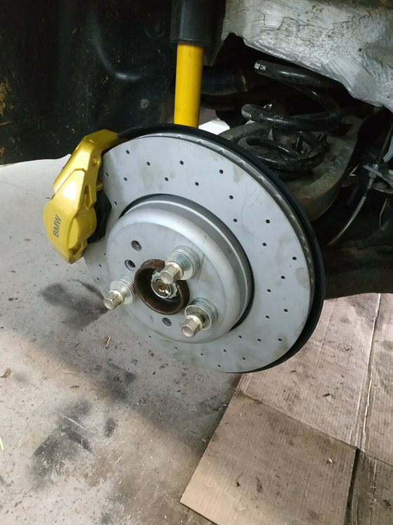

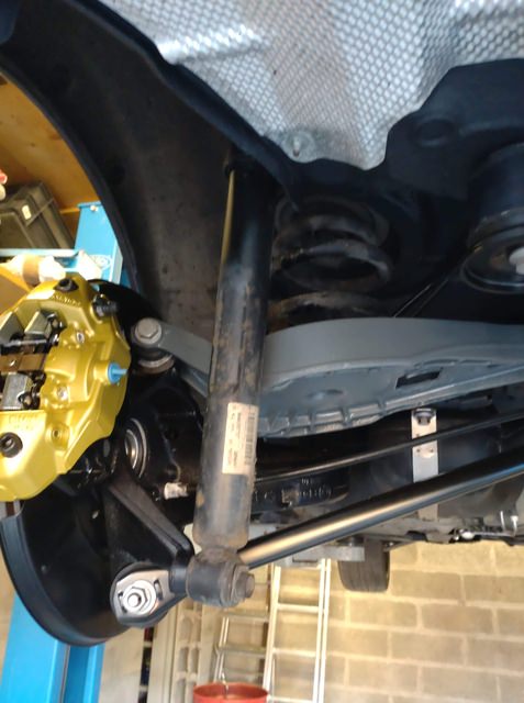

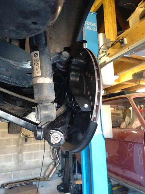

y'a pas grand chose à dire , à part que le disque fait 345/24 , qu'il faut faire une rectif dessus à un endroit precis et qu'il faut un petit adaptateur pour l'etrier ...
j'avais promis le montage à M3gege , donc chose promise chose due .
cependant vu le coté artisanal de la chose et le fait que les pièces utilisées ne sont pas plug and play comme pour le montage sur E36 ... je ne le commercialiserai pas .

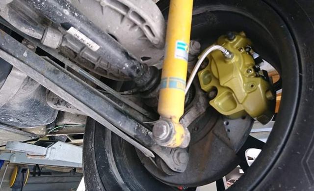

Manque juste 4 nouvelles vis, un bidon de RBF et le kit est complet et pret a monter 😁

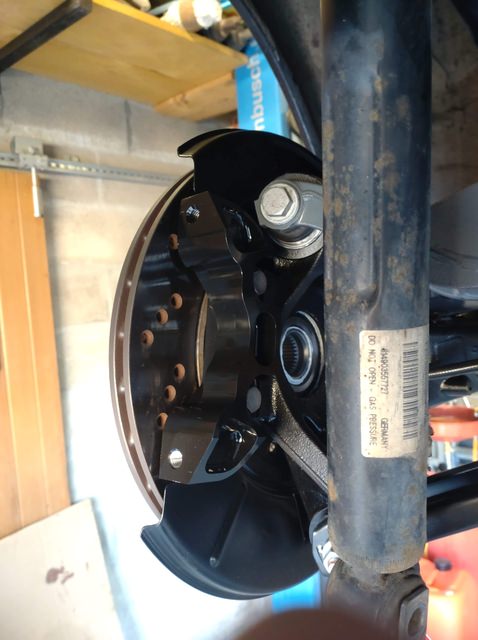

Il te faut 4 rondelles de 2mm d'epaisseur pour deporter les etriers et faire rectifier l'exterieur de la piste de fam de 2mm également.

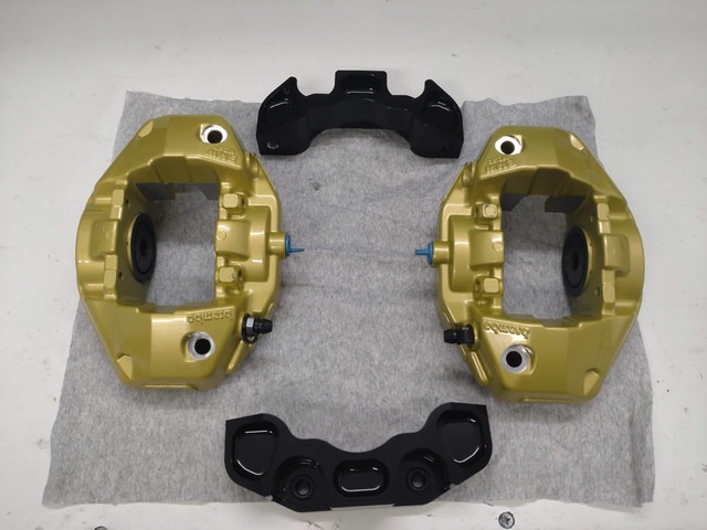

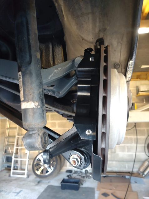

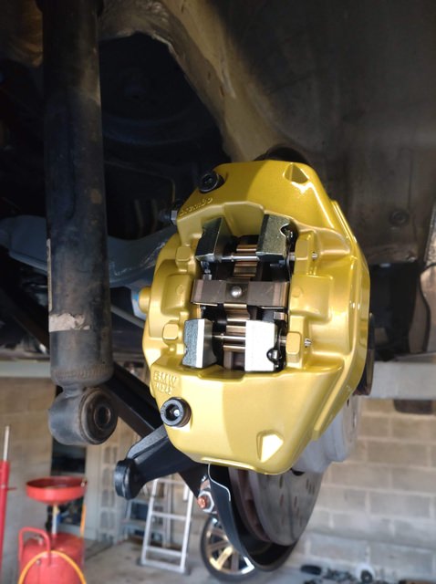

Hello, je remets 350€ dans le juke box et ré ouverture du sujet, je penses pour la dernière fois, carbone ///M fait la modification désormais, faut fournir les etriers, il fait les cales, fourni les flexibles éventuellement, les disc origine restent. C’est du boulot mais là on pince correctement, le disc reste à sa place pas de déport ni rien.

Le rendu est propore mais j'imagine qu'il y a pas mal de taf sur les etriers (suppression pates de fixation axiale, percage radial...).  Les cales sont super design 👌
Super rendu, ça m'intéresse tout ça :)
