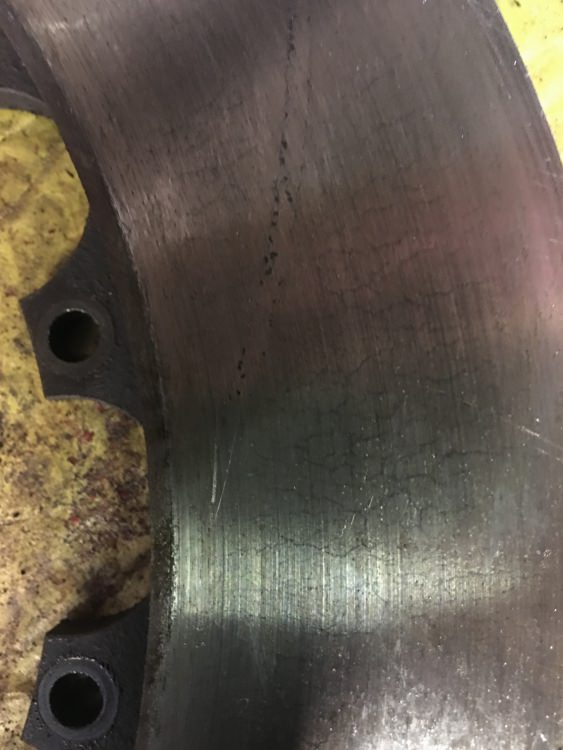

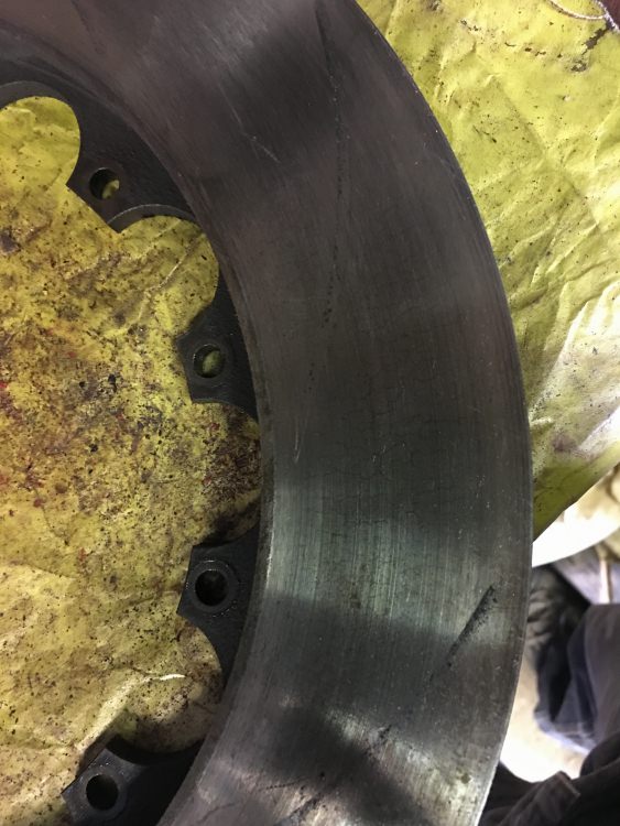

Décision prise, je me sépare du kit en échange Avec un set neuf EOM, je pense que les disques sont vraiment rincé malgré la rectif, j'ai apris qu'ils avaient déjà etait rectifié par l'ancien propriétaire, ils ont plein de micro-fissure donc voilà ...
Je vais tester le set pagidRs29+disque ATE EOM, si vraiment je vois que dans le temps sa ne me suffit pas, je passerai sur un kit de frein m performance Avec un support pour adapter l'étrier aux fixations de la fusée, Avec soit les disques eom ( 345X32 )et plaquette rabotté de 2mm chacune sois disque de 345x28mm du m3 csl et je ne touche pas au plaquettes.
