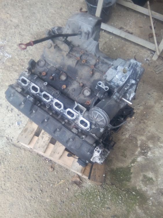

Bonjour, j'ai des moteurs que je souhaite garder.
Sachant que le jour ou ils vont resservir ils seront entièrement démontés et révisés.
Ci joint une photo du 3.0 d'origine de mon actuelle M3 stocké par son ancien propriétaire ainsi dans un garage presque 1 an.
Quels conseils pouvez vous me donner pour qu'ils ne prennent pas trop mal.

À  part le gaver d huile , obturer les orifices et éventuellement faire tourner  un peu les internes je vois rien de spécifique.

Ce que fait l'oncle avec certain moteur de moto, gavé d'huile bon marché qu'il change tous les 5 ans si dedans 2 ans si dehors. Orifice bouché bien sur. L’inconvénient c'est qu'avec l'huile tu peux pas faire tourner le moulbif à la clef tous les 6 mois..
