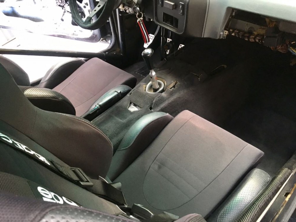

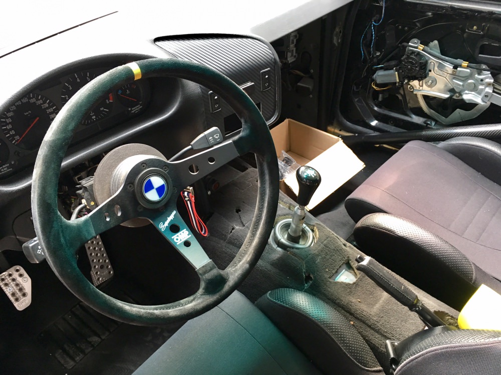

salut à tous,
en lisant ce sujet fort intéressant j'ai quelques questions :
je veux supprimer le compresseur de climatisation et le groupe d'air de ma belle.
Est ce que cela nécessite le remplacement d'une courroie + courte, ou est ce que le fait que les deux soit sur la même, je n' ai plus qu'a tout supprimer ?
La voiture possède une ligne complète et est en version ultra allégée.
Merci à tous
comment_874759
Salut Markus,
non pas besoin de courroie plus courte comme tu a dit les deux sont sur la même donc tu vire tout :) et pi c'est tout !
Pour ca d'autres t'en parleron mieux que moi, je l'ai jamais fait, y'a quand même pas mal de pieces a virer pour vraiment tout supprimer !

Le Wednesday, August 23, 2017 à 19:27, markus17650 a dit :
salut à tous,
Merci à tous
Pas trop handicapant l absence d ouies de soufflerie  au milieu? ( je suppose que maintenant  cela renvoit l air vers les sorties d air latérales?
A t il été  nécessaire  de boucher les conduites derrière ton cache  carbone ?
Merci
Modifié par Invité
comment_875622
Salut,
effectivement nous avons bouché toutes les entrés d' air via l'habitacle pour éviter de prendre trop de poussière dans les dents.
J'ai racheté cette auto qui avait été conditionnée et utilisé pour la piste.
Il fait chaud à l’intérieur mais ma femme se plaignait qu' elle faisait pas assez de hamman ,  j' ai donc fait un compromis.:D
Je ferai certainement quelque sortie piste en mode cool. Elles deviennent rare  et je ne souhaite pas la massacrer elle est la première de ma collection.
J'aime pas les caisses d'origine ni les motos d' ailleurs et j aime bien me les façonner à ma vision sans faire de massacre.
La tendance est plutôt minimaliste, racing, performance, fiabilité.
Elle est en mode ultra light :1250 kg avec le plein de carburant. Je continue de lui faire perdre du poids ( bientot groupe climatisation et pompe a air en moins)
L' on va aussi l'embellir a l intérieur avec des panneaux de porte carbone et travailler avec un sellier pour l'habiller en petite tenue .
:nickel4:
Enjoy your M
