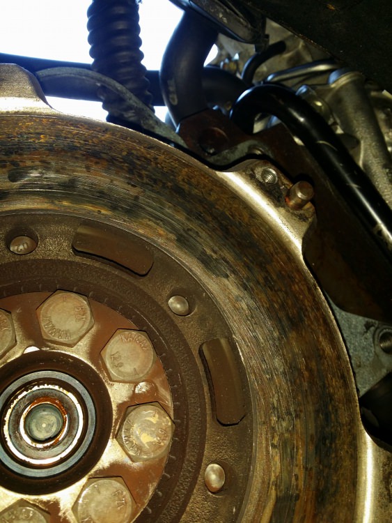

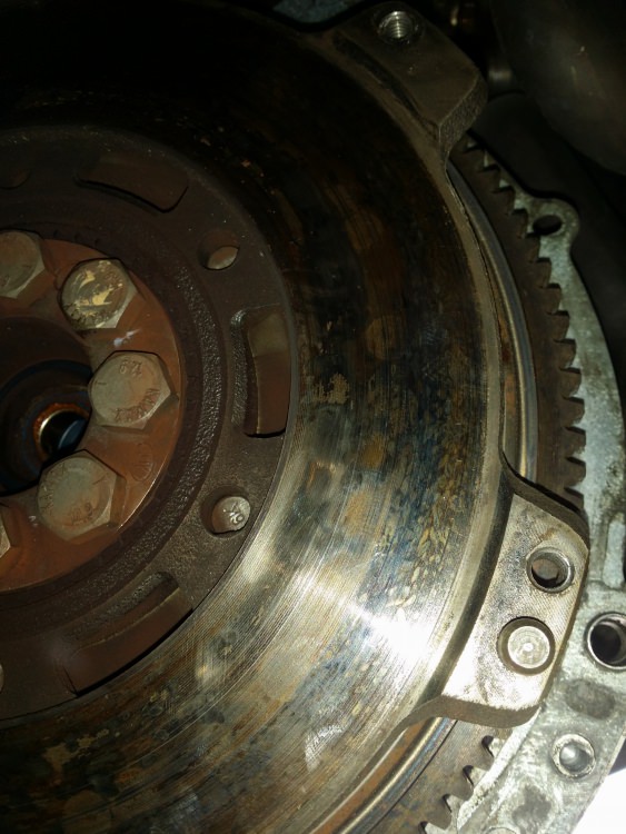

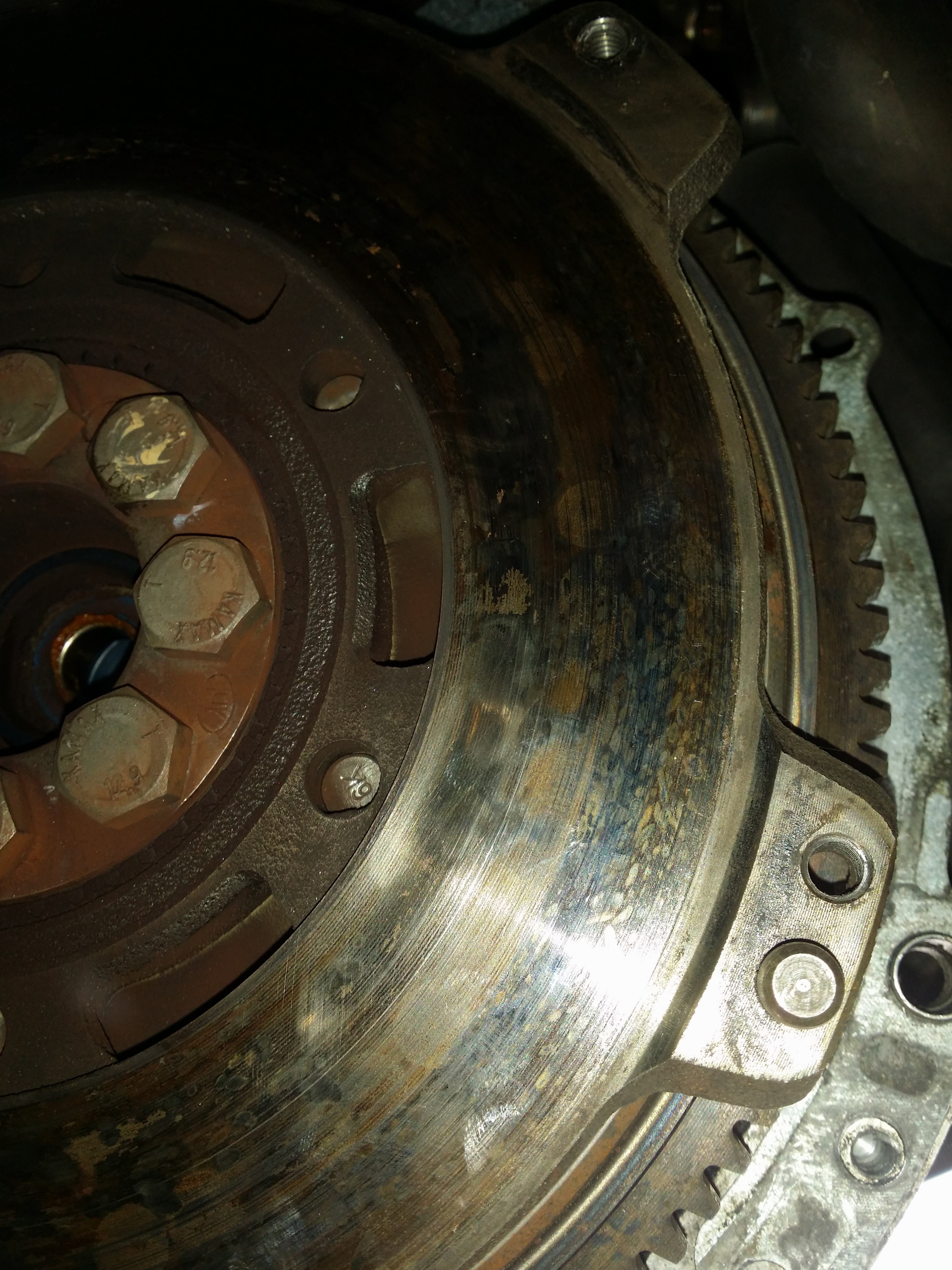

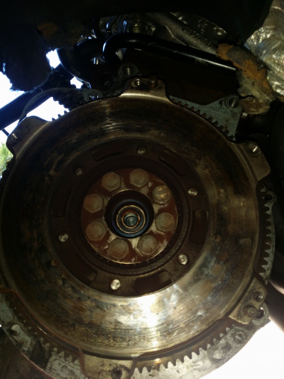

Je vais changer mon volant moteur. Que pensez vous des photos ? A t il l air usée ? Comment vérifier son usure ?
Avez vous une solution pour caler le volant moteur pour le desserage et surtout le serrage ?
Le couple de serrage est bien de 105Nm ?

il y a une heure, mame13fr a dit :
Je l ai déjà acheté
Oui, j'ai mal lu. T'as acheté d'occasion celui sur les  photos ?
Modifié par EGA
comment_858031
Celui sur les photos est celui qui est monté actuellement sur ma voiture.
comment_858033
Il a combien de km dans la tronche?  Moi je le changerai sauf si niquel  mais c est rare.
comment_858093
Je ne sais pas si il a déjà était changé. Mais le moteur à 160Mkm.
Impossible de savoir si il est abîmé et surtout si il est responsable de mon problème d embrayage qui ne désengage pas.
comment_858103
tu mesures la planéité avec règle, comparateur, etc
je crois que la jeu max admissible du bi-masses est de 4 dents.
vérifies le roulement pilote au centre du vilebrequin à y être ;)

Le 17/05/2017 à 15:58, mame13fr a dit :
Salut à tous.
Merci à tous.
Oui on dirait d'aspect, un peu voilé...avec pas mal de point de chauffe
Pour le desserrer , clé à choc ou sinon tu le bloc avec une tige M12 que tu vis prés du volant, (fixe de boite), et tu y coince un démonte pneu (j'utilise un bras d'extracteur avec le bout fin), n'hésite pas à rallonger ta clé....
Oui c'est bien 10,5 Dan, je mets 12....
