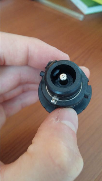

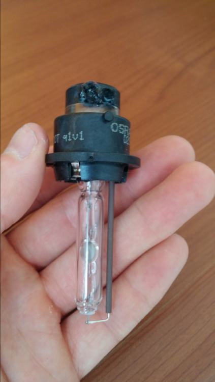

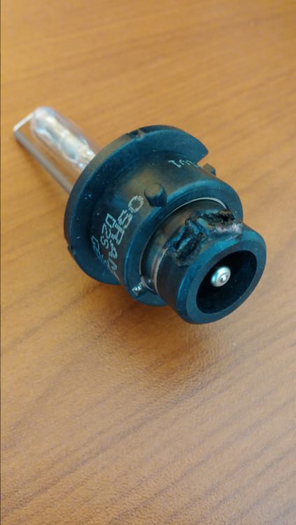

Aujourd'hui, j'ai remplacé l'ampoule xénon conducteur. Elle s'allumait quelques secondes avant de s'éteindre et parfois fonctionnait normalement puis s’éteignait. L'ampoule était bien la coupable.
Il m'a fallu 2h pour la changer sans démonter le phare. C'est particulièrement long de remettre le cache souple qui rend le phare xénon étanche. On n'a que très peu de place pour les mains.
L'ampoule défectueuse (j'espère que la nouvelle n'aura pas le même problème à cause d'un défaut ailleurs sur le système d'éclairage) :

Tiens moi ça me fait la même chose des fois avec une secousse elle s éteint puis se rallume, tu l as eu ou et a combien? Y'a une réf spéciale?
il y a une heure, GEBm3 a dit :
elle avait cramé non???
Le culot a cramé, mais le reste a l'air ok.
il y a 11 minutes, DAM3 a dit :
Achetée sur Amazon pour 34.16 €, réf : OSRAM XENARC ORIGNAL D2S HID 66240. C'est la même que celle que j'ai démontée (ce que je ne savais pas avant le démontage) :mrgreen:
Modifié par -JM-
elle a prit cher cette ampoule :ph34r:, à ce kilométrage c'est bizarre, tu à vérifier l'état du balast, car souvent c'est lui qui fait cramer les ampoules,
en tout cas le prix à bien chuté, quand j'ai du changer les miennes sur un ML que j'avais, c'était presque le triple le prix d'une ampoule même sur le net
Tu sais que le phare se démonte en 10 min ? :-P lol
il y a une heure, -JM- a dit :
Merci :)
Il y a 16 heures, alex670 a dit :
Je n'ai pas démonté le phare pour vérifier le balast. Mais je pense aussi qu'il y est peut être pour quelque chose. Si cela se reproduit, je le ferai prendre en garanti.
Le prix de l'ampoule dépend vraiment de ou tu l'achètes. Sur oscaro ou autre site en ligne c'est 75 € l'ampoule, voir plus pour autre chose que de l'Osram. J'ose pas imaginer le prix BMW.
Il y a 15 heures, La Miche31 a dit :
Je sais, mais je n'avais pas envie de casser des clips donc j'ai choisi la méthode avec moins de démontage.
J'ai toutefois essayé de le démonter quand j'en ai eu marre, mais je n'ai pas réussi à déclipser le clignotant d'E46 phase 1. Je n'arrivais pas à trouver avec un tournevis l'endroit ou tu dois pousser pour le sortir. Ce n'est qu'à partir de 2002 que le clignotant est maintenu par une vis. A l'occasion, faudra que j'achète un jeu de clignotant fumé afin que je vois exactement ou se situe se clipse à pousser. Ca m'énerve de ne pas avoir trouvé, je me suis senti con.
