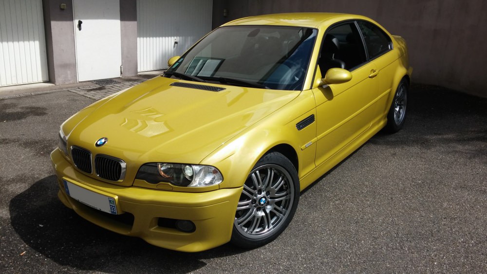

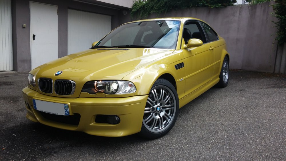

Le parebrise a été remplacé hier chez BMW. Je suis content, il est dans la même teinte que mes vitres latérales. Prix du remplacement : 766.56 €. Encore heureux que l'assurance prend en charge cela à 100%.
Par ailleurs, j'ai demandé la prise en charge du rétroviseur central électrochrome vu que la voiture est garanti un an. Elle a été acceptée. Dès que la pièce sera disponible, il sera remplacé 8). C'est la 1ère fois que j'achète une voiture avec une vraie garantie, c'est vraiment pratique.
Nous disons souvent quand nous ne sommes pas satisfait des prestations des concessions et garagistes, mais rarement quand nous sommes satisfait. Donc pour finir, un mot sur la prise en charge de la voiture à l'Espace H à Strasbourg. Tout simplement excellente, je n'ai rien à redire. Ils ont même fait dormir la voiture dans l'atelier pour que la colle sèche correctement :nickel8:. Résultat malgré la pluie d'hier soir, la voiture est dans le même état que je leur ai laissé vu que je ne voulais pas qu'elle soit lavée ou nettoyée.

Magnifique. Du travail bien fait. C'est bien de souligner quand le travail et la prise en charge sont au top, ce dont on est en droit d'attendre venant d'un constructeur "prenium".
Moi quand j'ai été faire le rappel Airbag chez BMW a Toulouse, j'ai été reçu avec courtoisie, mais lorsque le chef d'atelier est venu me remettre les clefs avant de partir, j'ai voulu lui poser quelques questions... Il avait autre chose à faire visiblement, un propriétaire de M3 E46 qui ne lui rapporte pas d'argent ça ne l'intéressait pas visiblement...
Parenthèse fermée, il n'y a pas un mécanicien de la concession ou tu as laissé la voiture qui est venu te voir pour te proposer de te racheter ta caisse ??!
Elle est dans un état clinique, bravo. ?
C'est effectivement assez rare pour que ça mérite d'être dit.

Non, mais on m'a dit qu'elle a eu du succès dans l'atelier.

Tu as fait mettre un athermique de ph2 ou pas finalement?

J'ai oublié de demander. Il faut que je vérifie la réf du parebrise installé. Je te dis cela ce soir, mais vu le prix c'est peut être l'athermique B)
