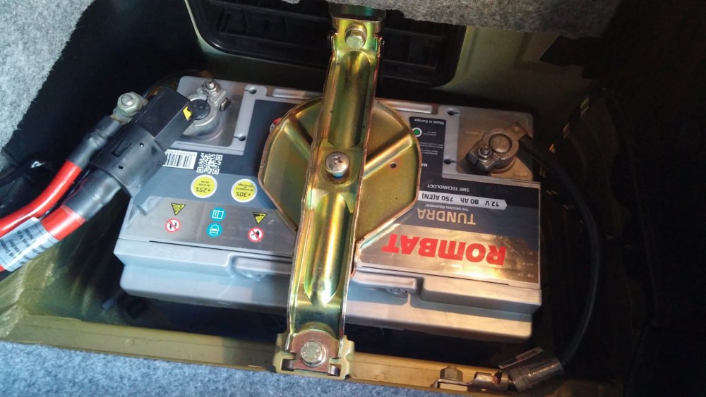

Par contre, je suis tombé en panne de batterie sur un parking en Allemagne. J'ai dû acheter des câbles de démarrage pour repartir et trouver quelqu'un pour m'aider à redémarrer. Elle est totalement morte. Je viens d'en commander une nouvelle. J'ai pris ca : http://www.cdiscount.com/auto/pieces-auto/rombat-tundra-e380-batterie-12-v-80-ah-750-a-gris/f-133900202-e380power.html

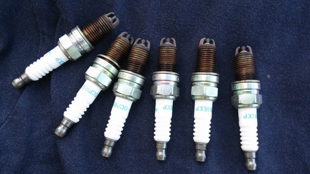

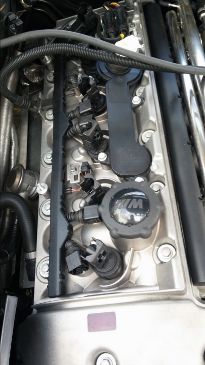

Je me suis enfin pris le temps de changer les 6 bougies aujourd'hui. J'ai pris mon temps, et c'est fait B). J'ai par ailleurs aussi changé la batterie. Elle m'avait laché sur un parking en Allemagne. La bonne blague.
Comme on peut le voir sur la photo, cela ne faisait pas de mal de changer les bougies.

Au top comme d'hab Jm, du travail bien fait, avec soin! :nickel10:
Combien de temps pour faire tout ça ?
à l’instant, Stussy31 a dit :
2h en passant son temps à regarder son portable pour savoir quoi démonter et comment, tout en cherchant certains inutiles couples de serrage.
Mais ca se fait en 30 min à 1h pour quelqu'un qui sait ce qu'il fait , voir peut être moins.
bon boulot, elles devaient être d'origine les bougies
Il y a 2 heures, alex670 a dit :
Vu leur aspect, je pense que oui. Je n'ai pas de trace dans le dossier de facture de leur changement.
JM je croyais que bmw avait fait une inspection 2 avant de te la vendre ? Les bougies n ont pas été changées à ce moment ?
Modifié par Vince40
Il y a 2 heures, Vince40 a dit :
C'était une quasi inspection 2. Certains opérations ont été faites, mais d'autres non comme les bougies.
