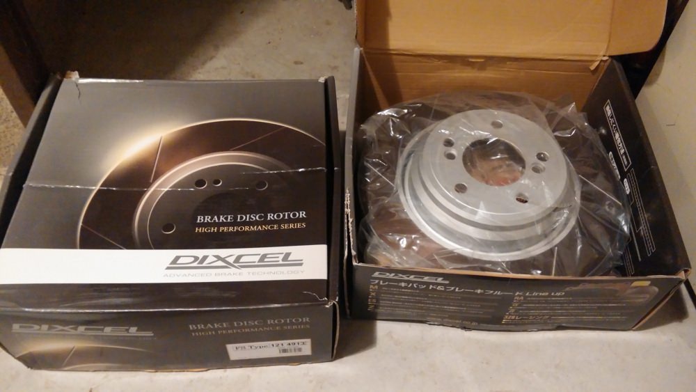

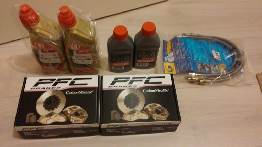

Un peu de news de la jaune. J'ai enfin récupéré tout le matos que j'avais commandé : les 4 disques Dixcel, les plaquettes PFC Z-Rated, les durites avia, le RBF 600, et la Transmax Z.
Restes à faire monter tout cela, je pense que je le ferai faire avec la révision en mars. Je ne suis pas trop pressé vu les températures et le temps actuel que nous avons en Alsace.
J'ai pesé les disques :
- Avants : 8.2 kg
- Arrières : 7.4 kg
Ca fait 600gr de plus par disques par rapports aux OEM neufs. Dans les deux cas, il s'agit des disques rainurés avec traitement thermique carbone (HP).

80 €, je les ai prises chez @ACS3, http://fast-bmm.com/freinage/61-durites-aviation-pour-m3-E36.html
Pour la marque, je ne me souviens plus. Je te dis cela ce soir, sauf il te dis cela avant B)

Pour les durites aviation @Séb63 il me semble qu'ils sont de marque "Goodridge"
goodridge les durites ...

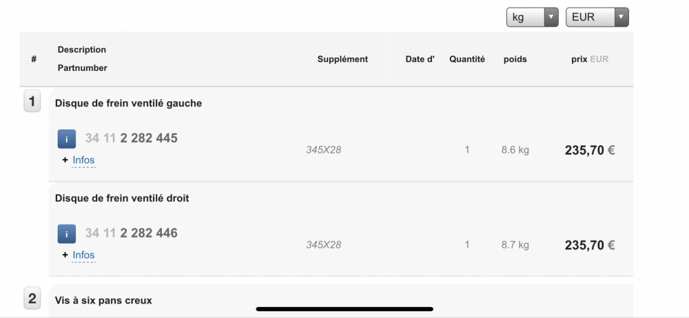

L etk donne 7,6kg à l avant en 325x28 et 6,8kg a l arrière en 328x20
pour les 345 de la csl, c est 8,6kg pour le gauche et 8,7kg pour le droit!!! :ptdr:
.... l écart de 100g est peut-être  une question d’arrondi car sinon je ne m'explique pas cette différence de poids entre gauche et droite?? Une idée?

@LeoPolo bizarre ce poids différent entre les deux disques avants de la CSL, surement dû comme tu l'indiques à un arrondi différent ou une pesé avec une autre balance.
Il y a 2 heures, -JM- a dit :
L ETK se plante régulièrement.. déjà vu sur des jantes avec des jantes plus lourdes devant que derrière !! Alors que plus larges  derrière !!!!
