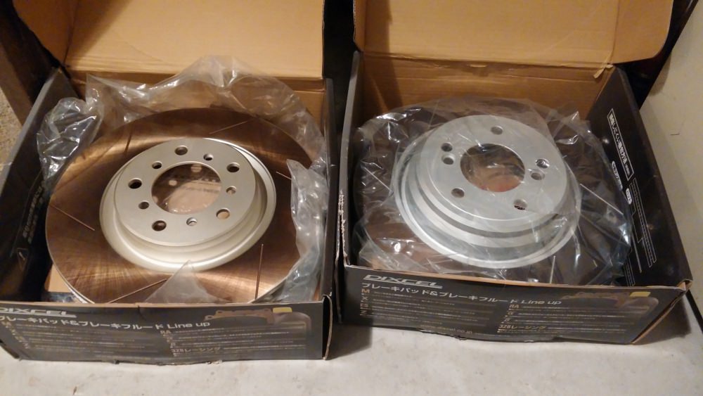

Le 27/12/2017 à 00:12, -JM- a dit :
Un peu de news de la jaune. J'ai enfin récupéré tout le matos que j'avais commandé : les 4 disques Dixcel, les plaquettes PFC Z-Rated, les durites avia, le RBF 600, et la Transmax Z.
C'est moi ou les disques avant ne sont pas montés sur bol alu ?
Ce sont bien des disques sur bol, mais ils sont soudés. Par contre, je ne sais pas si c'est de l'alu pour le bol. Vu l'épaisseur, je ne pense pas.
Modifié par -JM-
Je me suis mal exprimé les disques n'ont pas l'air d'être flottant, le bol est fixe. Du coup pour la dissipation de chaleur c'est moins bon que stock non ?
L'avantage des PFC c'est qu'ils sont montés sur bellevilles ou anneau élastique, donc la piste et le bol peuvent se dilater indépendamment.
Ce sont bien des bols flottants, ou en tout ce que moi j'appelle des bols flottants. La conception est la même que pour les disques OEM.
Je te fais quelques photos plus détaillés demain ;)
Euh j attends les photos, mais pour moi , ils sont pas flottants les bols...
Il y a 8 heures, GEBm3 a dit :
Tant qu'il n'y a pas de liaison mécanique,  il ne risque  pas d'être flottant. Ils sont moulé ensemble et si c'est des bols alu... Au pire tu mets un aimant pour voir...
Pour moi des bols sont flottant quand le disque n'est pas boulonné, mais monté sur des axes verrouillé avec une liaison type pivot qui permet les mouvements en dilatation (comme dit plus haut)
