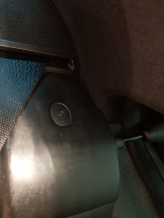

@-JM-, tu as bien dis que tu avais changé les reposes ceinture à l'arrière ?
La pièce noir avec le revêtement soft qui s'en va, comment tu as fait pour les démonter ?
il y a une heure, Pierrick2308 a dit :
C'est le clipse numéro 24 qui est situé au haut de la pièce qui maintient le tout
http://fr.bmwfans.info/parts-catalog/E46-Coupe/Europe/M3-S54/L-N/feb2001/browse/seats/seat_rear_seat_frame_load_through/
Oui mais il s'enlève comment ce clips ? :D
J'ai pas forcé, mais je n'ai pas réussi à l'enlever, ça bouge un peu, mais il faut faire levier avec un tournevis ? J'ai eu peur de tout abîmer...
Et c'est quoi la manière la plus efficace pour retirer le revêtement ? Poncer ?
Appuie sur le petit rond pour enfoncer un peu plus la tige et le clip pourra sortir. ;)
Il y a 2 heures, Pierrick2308 a dit :
Tires juste sur la pièce en douceur pour dégager de la place pour faire levier.
Ensuite fait levier sur le gros clip avec un accessoire en plastique afin de le faire sortir.
Modifié par -JM-
Merci messieurs, je tenterai ça :)
De rien, sache que la partie reliée à l'ouverture de fenêtre est clipsée, elle se détache facilement, et ça évite de démonter le mécanisme d'ouverture des fenêtres arrières.
J'ai réussi à démonter la pièce, il suffisait de forcer un peu !
Le revêtement quelle m***e à enlever ! J'espérais pouvoir le retirer à l'acétone ou autre mais impossible ça fait une pâte visqueuse impossible à retirer... Du coup c'est ponçage avant peinture.
