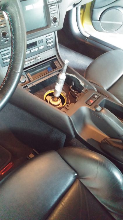

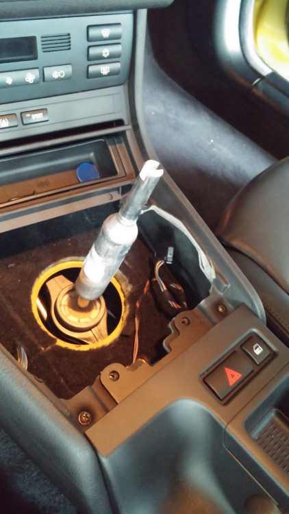

Aujourd'hui, c'était installation du levier M-performance (alias levier de 330D :mrgreen:).
Quelle galère de monter ce truc. L'accessibilité au clic qui se trouve sous la voiture qui maintient le levier en place est une catastrophe. Je me suis tâté à démonter la ligne d'échappement et les pare-chaleur. Il est vite enlevé, mais dur à remettre. Finalement j'ai fait sans démontage. Il m'a fallu 3h. Retirer le soufflet cache poussière était aussi pénible. Encore heureux que je disposais d'une fosse, sans cela, c'était mission impossible.

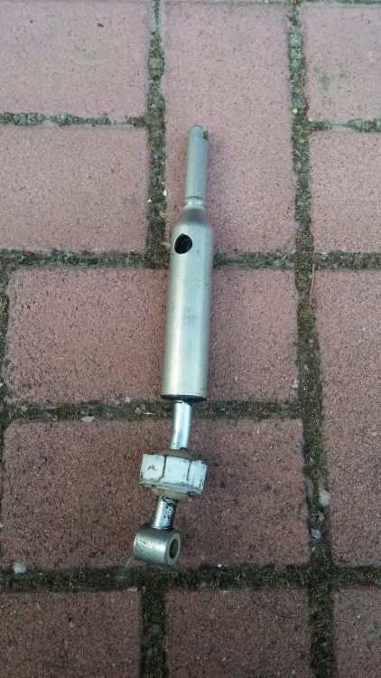

L'ancien levier :

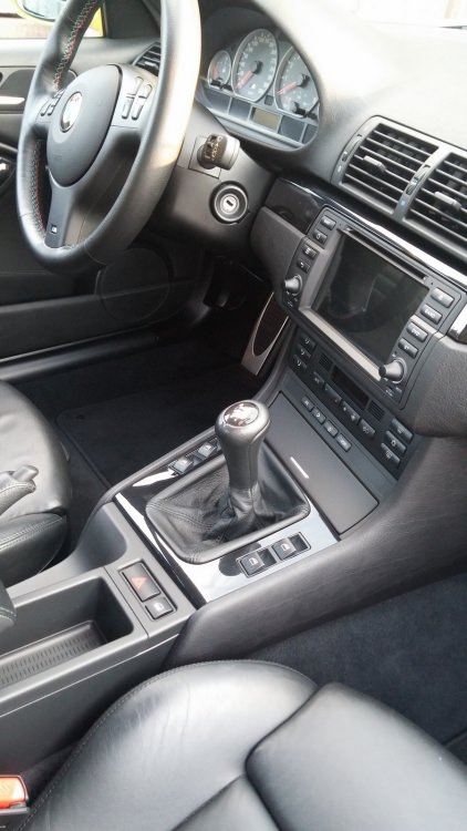

Le tout remonté :
Difficile de voir que le levier a été changé :wink:.
En ce qui concerne, l'apport du levier M-performance. On gagne en précision dans le passage des rapports. C'est plus clair et plus net. Les débattement sont raccourcis, ce qui est très agréable et permet des passages de vitesses plus rapides. Il ne nécessite pas plus de force à chaud pour les rentrer. A froid difficile à dire. Je trouve donc dommage que BMW n'ait pas monté cette pièce en sortie d'usine. Le levier de vitesse d'origine est vraiment inadapté à cette voiture.

@GEBm3 Je me pose une question. Je n'ai pas réussi à réinstaller les rondelles plastiques (pièces n°10) avec le levier M-performance : http://fr.bmwfans.info/parts-catalog/E46-Coupe/Europe/M3-S54/L-N/may2001/browse/gearshift/gearshift_manual_transmission/
Sais-tu si elles ont été mises chez toi ?
Dans le kit, M-performance, elles ne sont pas fournies : http://fr.bmwfans.info/parts-catalog/E46-Coupe/Europe/M3-S54/L-N/may2001/browse/retrofitting_conversion_accessories/bmw_performance_shift_manual_trans/
Je n'avais pas assez de jeu pour les mettre. Donc, j'ai supposé qu'il ne fallait pas les réinstaller. De toute manière quand elles sont en place la tige ne sort pas assez pour remettre le clip N°11. J'aurai dû mesurer la largeur de la pièce avec un pied à coulisse, mais comme c'est de la pièce OEM, je ne me suis pas posé la question.
Sur le levier M-performance, la partie plastique ressort :
Ce qui n'est pas le cas sur la pièce OEM, c'est ce qui m'a empêché de remettre les rondelles plastiques. Voir photo plus haut du levier OEM.
Par contre, sur 330D, les rondelles doivent bien être installées : http://fr.bmwfans.info/parts-catalog/E46-Cabrio/Europe/330Cd-M57N/L-N/nov2004/browse/gearshift/gear_shifting_mech_transm_diesel/
Mais la forme du bras de commande est différente, et la tige peut être plus longue.
