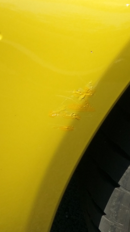

Pour avoir déjà vu du stylo retouche (pourtant soit disant oem) sur du phoenix, c'est clairement à éviter...
C'est effectivement pas terrible. De toute manière je pars sur de la carrosserie classique.
il y a 28 minutes, Pierrick2308 a dit :
:W le problème c'est pas le stylo/pinceau retouche la, c'est le baltringue qui s'en sert.
Poncage léger avant et après chaque couche (compter entre 3 et 5,7 etc suivant l'etendue des dégats) puis pate à polir, polish et lustreur
Ca donne pas ça dans les mains de quelqu'un de consciencieux.
il y a 25 minutes, aramis a dit :
Je suis d'accord sur ce point :D
Mais on voit quand même que la teinte est bien différente, c'est ce que je voulais montrer ;)
La le mec il a mis du silicone jaune qu'il a essayé de lisser avec son doigt de pied non ? Lol
Étonnant ton retour sur le freinage, comme tu dis sur ton ex M3, les plaquettes sont top et au prix des disques, ça fait clairement chiez que ça ne freine pas mieux ?
Oui, c'est à se demander si j'ai pas reçu de la contrefaçon chinoise de plaquettes :sad:
Plus sérieusement, je pense que ca doit être lié à la matière du disque. Vu qu'ils ont une fabrication spéciale.
Il y a 9 heures, Pierrick2308 a dit :
? le massacre...
ce qu'il faut savoir une peinture à plusieurs nuanciers...
la couleur se modifie au fil des années donc le stylo retouché c'est bien pour camoufler

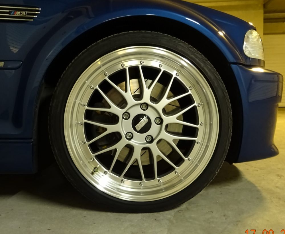

Tu n'aurais pas monté par hasard les disques à l'envers ?
les rainures normalement son sens inverse de rotation....
Sinon dixcel font quand même de bonnes plaquettes notamment la série Z tu connais leurs tarifs JM ?
Environ 500 € pour les 4 coins. Je me suis renseigné ;)
C'est pas moi qui aie monter les disques, c'est Fabrice Marchal. Mais bon, faudrait peut être que je vérifie quand même ce qu'il a fait.
Modifié par -JM-
 ils sont bien monté comme ça ?
500 € les quatre coins effectivement elles ne sont pas données un peu comme les pagid  rs29....
et pour répondre à ta question oui elle siffle quand même pas mal quand les disques sont chauds
Pour moi ils sont dans le bon sens!
