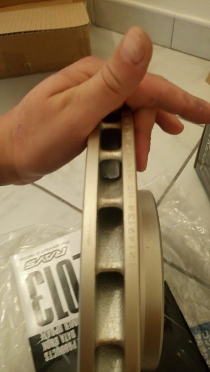

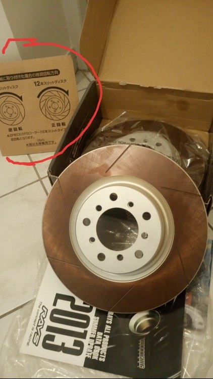

Je sais pas comment ils sont foutus, mais peu importe les rainures, ils faut que tes canaux intérieurs soient positionnés de sorte qu'ils "expulsent" l'air quand ils tournent.
Ou alors j'ai rien compris.. ?

Oui La Miche a raison l'air pour refroidir les freins passe par le centre du disque et sort par l'extérieur,  sur la photo qui sert juste d'exemple ci dessous on a une roue avant gauche bien montée
img-133720-2-dsc0002redimensionnervk0.jp
S'ils sont monter dans le sens que je montre rainure inverse de rotation les ailettes de refroidissement sont dans le bon sens pour refroidir et expulser l'air chaud

 ils sont bien monté comme ça ?
500 € les quatre coins effectivement elles ne sont pas données un peu comme les pagid  rs29....
et pour répondre à ta question oui elle siffle quand même pas mal quand les disques sont chauds
Le montage de mes disques est identique au tien. C'est bien les plaquettes qui ne sont pas adaptées.
