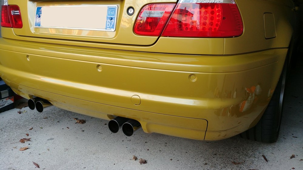

Nouveau devis reçu pour mon PC arrière d'une concession BMW Allemande chez qui je suis client depuis longtemps. Attention, ils sont fous. Ils demandent 1200 €. Je crois qu'ils n'ont pas voulu s'emmerder à regarder les photos que je leur ai envoyé.
C'est n'importe quoi. Je vais pas tarder à débarquer chez le responsable de mon dégât de PC si je continue à recevoir de tels devis, et cette fois il va m'entendre :x

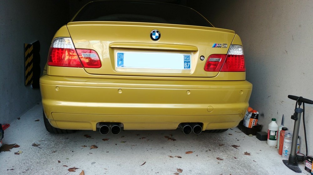

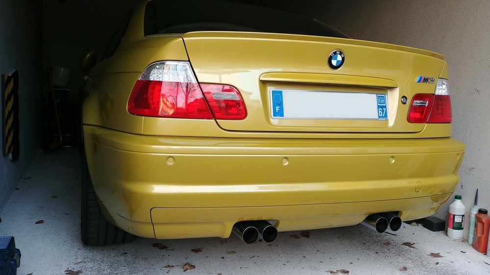

Et voila la petite de retour de chez le carrossier. Je trouve que la peinture est réussi. Par contre, l'ajustage est correct mais loin d'être parfait. @lotus, si tu veux bien me conseiller sur ce sujet.
J'ai oublié de préciser, le prix c'est exactement ce qu'on m'avait annoncé. Moins de 360 € ?
Elle a l'air bien tendue en tout cas !! Pas de peau d'orange. Difficile à trouver des carrossiers qui font ça bien.
Impeccable, ça paraît parfait en photo ?
Ca m'a tout l'air d'être aussi le cas à vue d’œil ?
Content pour toi que ça te plaise ?
tu dois être soulagée ?
effectivement en photo ça a l'air d'être propre
Sinon il est vrai quand on regarde les ajustements ce n'est pas vraiment jolie ça se voit clairement en photos j'image en vrai ...
 rien de dramatique les ajustements sont longs sur la e 46 pour avoir la perfection ..
et hélas le carrossier ne peut pas se permettre cela
 ils ont dû démontrer au niveau des renforts là tu as un problème de hauteur on voit clairement au niveau de la face arrière le pare-chocs est bien trop élevé ce qui fait descendre les côtés du pare-chocs au niveau des ailes le réglage vertical se fait sur les renforts métalliques .
Pour y accéder tout se passe quand le coffre retirer ton tapis du sol du coffre retirer les cuvettes plastiques gauche-droite du coffre plus les petits caches qui cachent les boulonneries tu as trois boulons desserre légèrement pour pouvoir jouer sur l'ajustement vertical
 maintient la bonne position et verouille tu ne vas pas arriver un bon résultat du premier coup il va falloir faire et défaire plusieurs fois pour arriver à satisfaction..
n'oublie pas pour pas mettre d'efforts au pare-chocs retirent les deux petits tétons de chaque côté du pare-chocs au niveau des garde-boue
Je pense qu'ils n'ont pas touché aux renforts en fibres qui est fixé sur le pare-chocs qui te permettrait de le régler de gauche à droite
La pièces numéro 3 et 4 butoir et le reglage vertical se fait sur les écrou numéro 8
Les visses cylindrique en numéro 7 sont pour l horizontal on y accède sous la voiture
