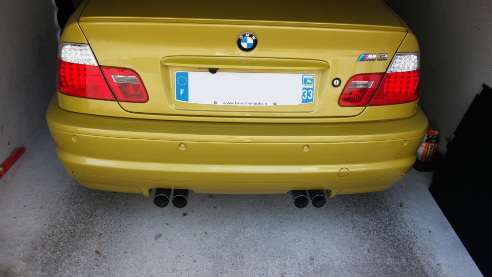

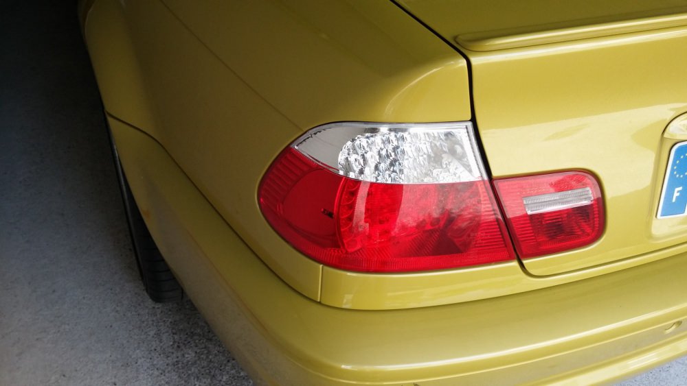

J'ai installé les nouveaux feux arrières à LED DEPO. Cette fois à l'extérieur c'est parfait B)

Oui le résultat est top, on dirait des OEM. Pas d'erreur au TDB?
il y a 12 minutes, AlexisM3 a dit :
Aucune erreur. Il sont parfait à l'extérieur par rapport aux Eagle Eye :).

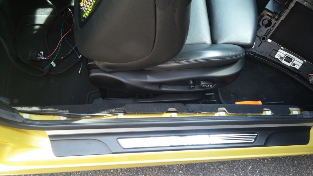

Parmi les autres travaux que j'ai effectué aujourd'hui.

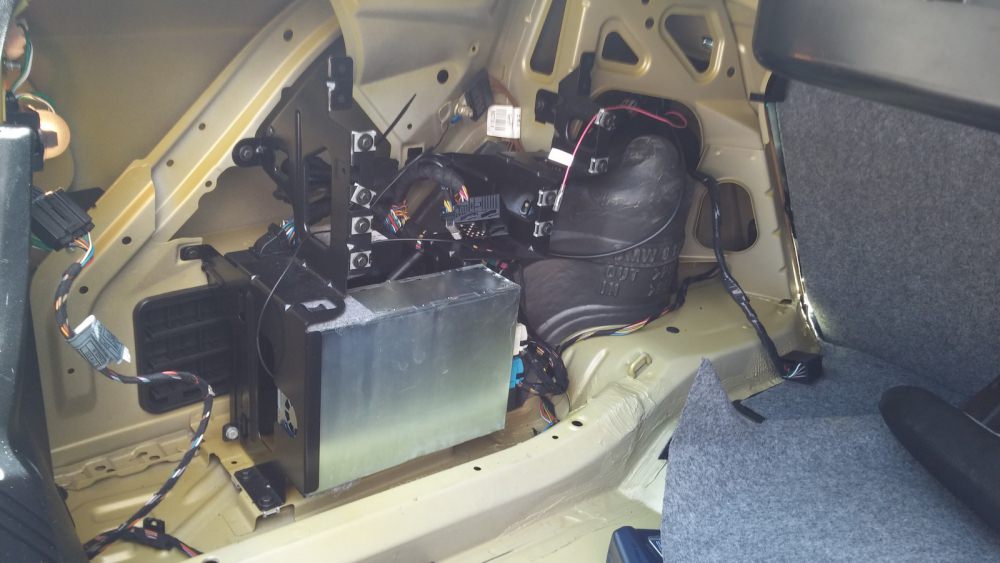

J'ai retiré le câblage supplémentaire et inutile du Dynavin D99 : Antenne TNT, micro dans le plafonnier, boitier TNT planqué coté conducteur, et surtout le câble de 6m.

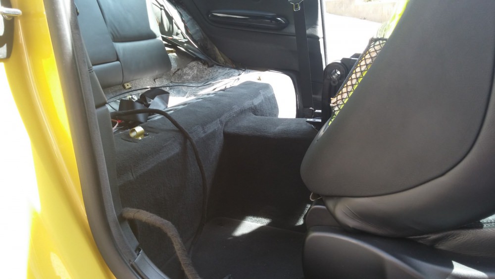

C'est la galère de retirer le câble de 6m qui va de l'avant à l'arrière. Je me suis bien amuser comme vous pouvez le voir ci-dessous. Par contre, impossible de faire le remontage vu qu'il me manque le nouveau câble de 6m pour le nouveau poste. Les deux cables ne sont pas compatibles entre eux, le brochage n'est pas le même.
20170524_150201.thumb.jpg.fc45eeb165b7120e8332442e13bdadff.jpg20170524_150223.thumb.jpg.2412245da14310330340ab7c681ff0a8.jpg20170524_151624.thumb.jpg.08454eb327110292aaeec122b31b9bc5.jpg20170524_151637.thumb.jpg.6936e406dfd7f9946f952e973ea575c7.jpg20170524_151937.thumb.jpg.168c5443ff1f4f50009278705d39354e.jpg
Pour ceux qui voudraient savoir ou faire passer ledit cable de 6m. La réponse est qu'il faut le faire passer par la boite à gant, puis le rail de la dernière photo, ensuite sous la moquette de l'assise arrière, et ensuite on revient vers le coffre en enlevant le bout de cuir latéral.

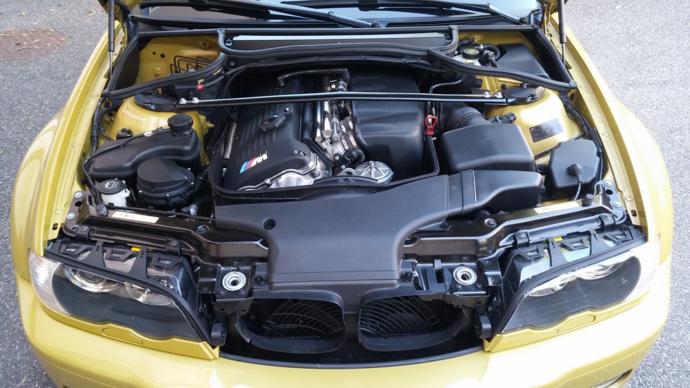

Barre anti-rapprochement montée. J'ai récupéré ma commande auprès de BMW. Reste plus qu'à attendre le cable de 6m pour branche le GPS qui devrait arriver en début de semaine prochaine et je pourrai tout remonter.
Top c'est joli avec cette barre OEM, quand j'ouvre mon capot je trouve qu'il manque quelque chose ?
Tu me diras si tu sens une différence à la conduite? Direction plus précise? Suspension plus ferme? ?
à l’instant, Séb63 a dit :
A mon niveau de conduite, je ne pense pas que je vais sentir la différence, surtout que je n'ai conduis que tranquillement les 1000km que je viens de faire avec la voiture pour revenir de Bordeaux. Mais une chose est sûre tu ne sentiras rien au niveau de la direction ou de la suspension. La barre sert a améliorer la rigidité du châssis.
J'ai acheté la barre pour le coté esthétique et pour ajouter un élément qui a été rajouté sur toutes les M3 E46 à partir de 2002.
