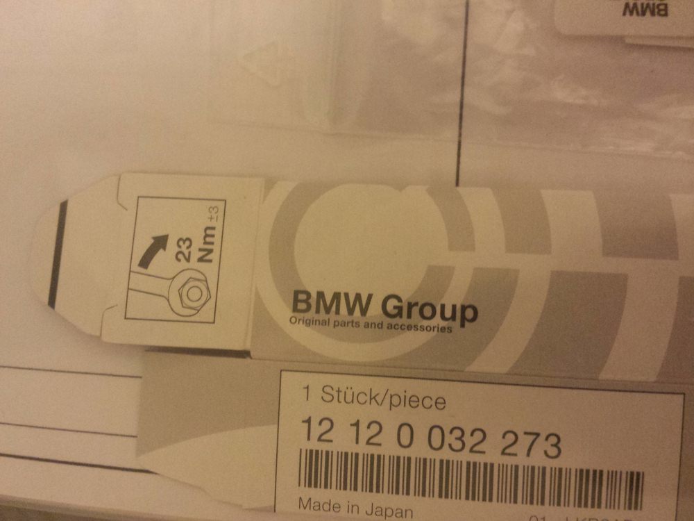

comment_978596
Il y a 9 heures, marti67 a dit :
Oui c’est Ça la moyenne c’est 25 nm 23 c’est nickel ?
comment_978660
Toujours comme ça.
Quand on veut record la preuve qu'on a bien un truc, elle arrête de le faire pour nous énerver ?
comment_978769
il y a 51 minutes, -Antoine- a dit :
Serieux vous serrez les bougie au couple lol
franchement .....
je prefere serrer au feeling ...
