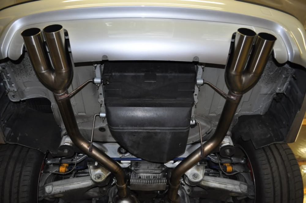

Un autre exemple. Je commence les miens samedi :)

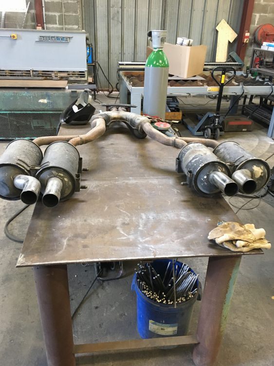

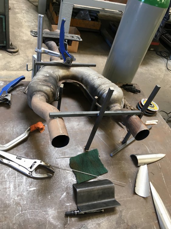

J'ai fait les miens hier alors on part de ça j'ai acheté une deuxième demi-ligne d'origine :

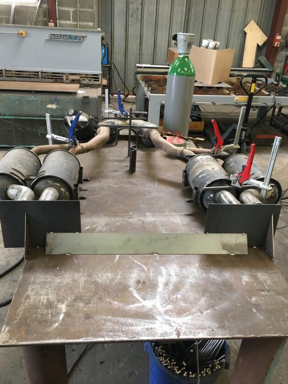

On fabrique un espèce de gabarit soudé à la table pour bloquer le tout :

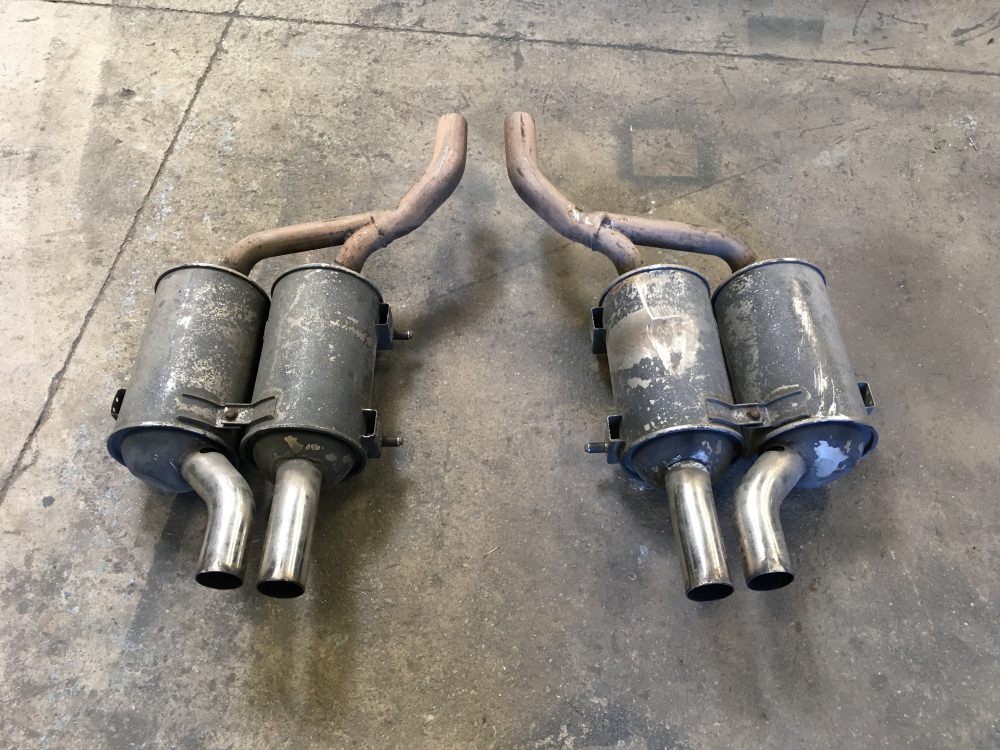

On coupe les vilains silencieux :

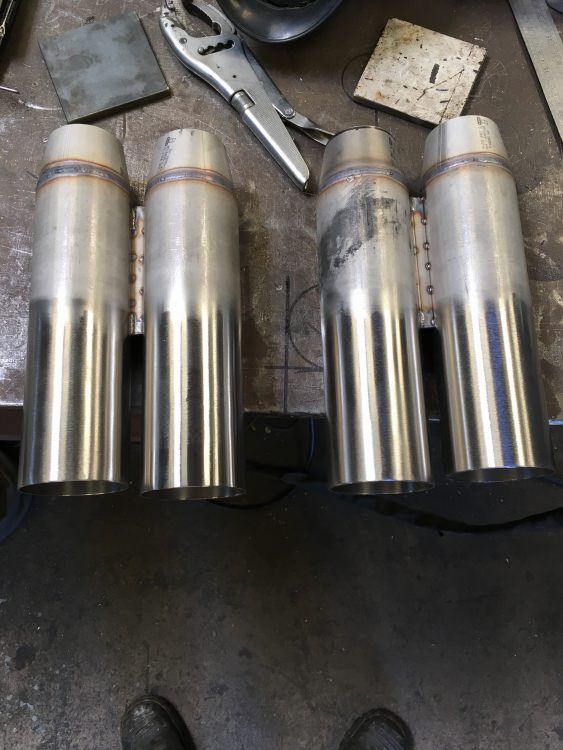

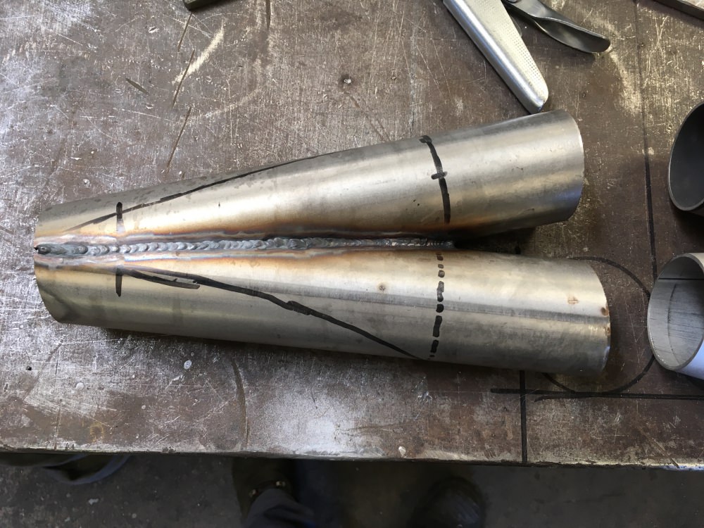

On fabrique 4 sorties diamètre 76mm avec réduction 60mm :

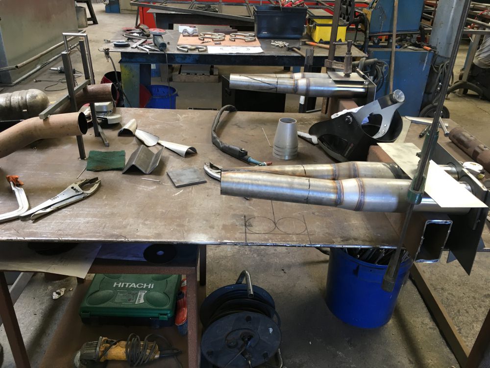

On fabrique un Y :
On commence l'assemblage :

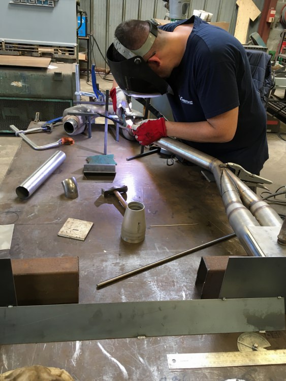

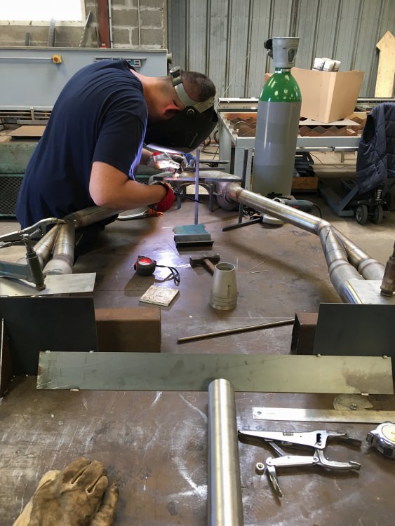

On soude tubes et raccords :

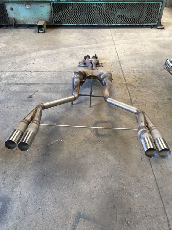

Et voilà le résultat (ligne a l'envers) :
La barre entre les sorties a été retirée après refroidissement, reste a ajuster tout ça sous la voiture et faire les pattes de fixation.
