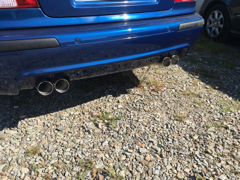

:lol: Faute de son voici une image
C'est parfait comme ça ! :nickel8:
:nickel8: On voit mon diffuseur qui n'est pas bien droit il a une patte de cassée il faudra le changer a l'occasion.
