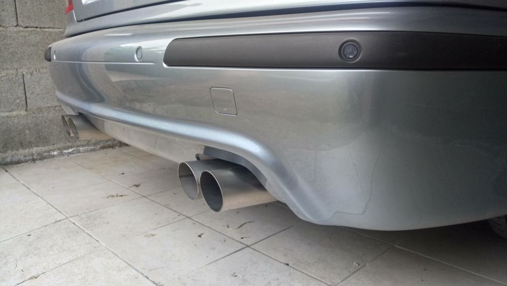

J'ai tout vidé et bandé la mitraillette avec de la bande thermique pour échappement.
Je pense que dans un garage cloisonné ça doit raisonner plus.

il y a 50 minutes, dump a dit :
C’est la même chose que toi, c’est juste que toi du démarres dans un garage qui résonne et pas lui 😉 silencieux vides ou suppression, le résultat sera le même, surtout si la mitraillette a été remplacée par un tube
Il sont vidés les miens ou tu as bandé la mitraillette aussi ?
Oui c'est sur dans un garage ça résonne mais même, je sors du garage au bout de 10 secondes et c'est quand même plus fort (bon après c'est pas facile de se rendre compte sur vidéo).
il y a 46 minutes, Orphée a dit :
effectivement ça doit être pareil que moi alors, pas facile sur vidéo de se rendre compte.
il y a 17 minutes, looni a dit :
Non, j’ai juste vidé 1 compartiment sur les 2 et y’a zéro différence avec l’origine.
par contre, je pense que les silencieux à demi vidés avec un xpipe, ça devrait arriver à ce que tu veux. Un truc un peu plus rocailleux que l’origine. 😉
Ah ! pourtant les 4 sont soudés.
Je suis plus feutré que rocailleux.
L'origine m'ira bien je pense.
