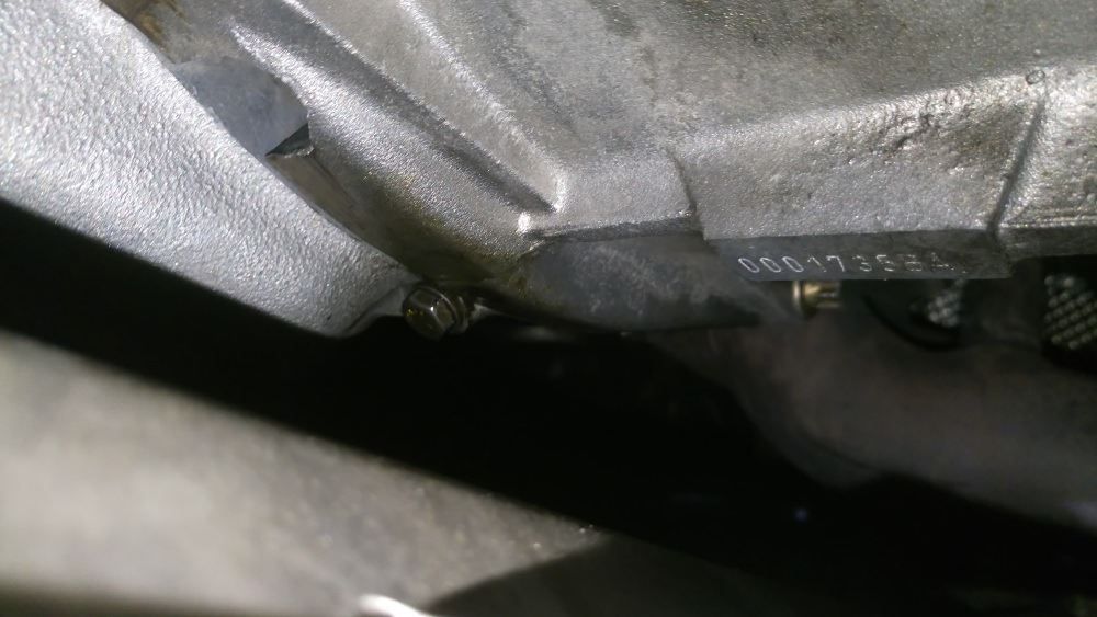

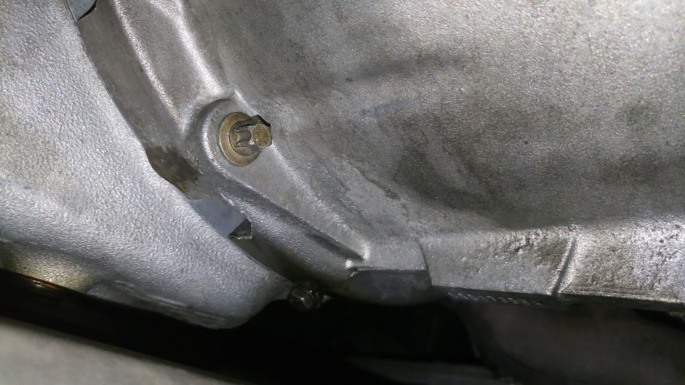

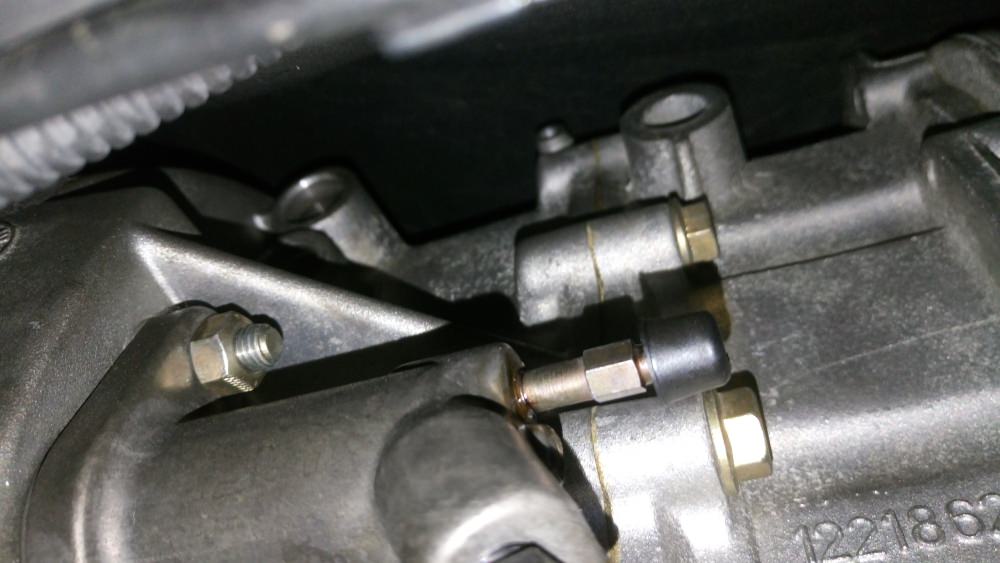

Alors, je n'ai pas pu m empêcher d'aller voir sous la voiture.. Et surprise 2 fuites. La première sur la tige du récepteur embrayage alors c'est vraiment méchant sa peut foutre la merde?
Et faut il vraiment tout remplacer ou juste serrer la tige?..
2ème qui n à rien à voir au bout de la boîte à vitesse côté embrayage huile de boîte qui gouttes les torx M10 pas serré
J ai vu le couple et de 52 nm Sa me paraît élevé ?
Vérifier il manque pas s huile de boîte !

comment_859640
Pour le récepteur, c'est la vis de purge qui a l'air de suinter, il a surement déjà été purgé et la purge a peut être été trop serré ....
Et l'huile entre la boite et le bloc c'est (je penses) de l'huile moteur et donc probablement ta vanne d’arrêt qui fuit

La vanne 1bar effectivement je viens de tomber sur une photo sur le net avec exactement la même goutte huile au même endroit.. Heureusement, je n'ai pas serré plus les vissé de boîte comme quoi quand on ne connaît rien, il ne vaut mieux rien touché..
Et pour la purge de l'embrayage normalement elle a était faite en septembre dernier en même temps que les freins.

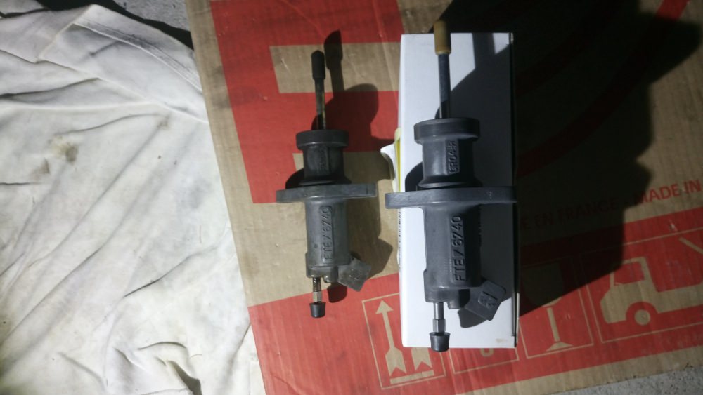

Donc, ce qui veut dire que le récepteur est à changer ?
Si ça fuit automatique son fou la merde dans le circuit embrayage ?
comment_859663
Disons que si la vis de purge a été serré au point de détériorer l'emprunte conique dans le récepteur, elle ne serra plus jamais étanche donc le récepteur est à changer.
Et si ça fuit effectivement ça aide pas débrayer, encore moins avec une boite déjà un peu "ferme"
