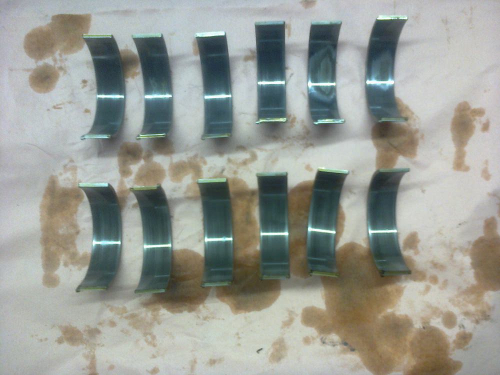

Concernant la puissance je n'avais pas pu testé avant / après car j'avais fait changer mes coussinets de bielles juste après mon achat.
La culasse a été éprouvée / complètement nettoyée / ultra léger surfacage. La personne qui a fait cela pensait que le moteur avait à peine 100000 km quand je lui ai annoncé 207000km, il m'a fait comprendre qu'elle avait du être bien entretenue  (rassurant!)
Le bloc moteur à lui été vérifié en planéité culasse et également nickel.
Maintenant entre les coussinets et le joint de culasse un bon rodage s'impose pour repartir sereinement pour 100000km!

Et beh sacrés travaux, je suis aussi passé par le joint de culasse et les coussinets sur la mienne, elle est reparti pour un moment là ?
Le joint de culasse était coupé entre tous les cylindres?
Tu en as peu profiter depuis le moi de mai? ?
Esthetiquement elle a évoluée?
comment_903784
Oui le joint était fissuré entre tous les cylindres.
Je n'ai roulé que 1000 km depuis mai. Cependant, je préférai faire tout ce que je voulais en mécanique afin que je sois serein et tranquille.
