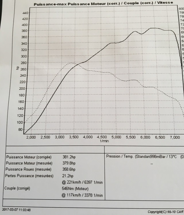

Et ca pour info/comparaison c'est ma courbe , banc br performance cartech aix , d'Origine
Pas mal pour un SUV stock ;)
toutes les courbes stock ont des vaguelettes à partir de 5000
je pencherai plutôt pour la cartographie qui limite la pression du turbo
car la courbe couple de @Cédric064 n'a plus ces vaguelettes
et comme la courbe puissance est déduite de la courbe couple, la courbe puissance se lisse dans le même temps
De plus, je comprends pourquoi @Cédric064 décrit un changement de comportement du véhicule. Sa courbe tend à un comportement d'atmo (puissance linéaire tout en haut) alors que les notres ont un comportement turbo (puissance en plateau)
QQ'un a t'il déjà fait plusieurs courbes sur plusieurs bancs ?
Y a t'il des différences significatives ?
Je pense que quand on a un DP 200 cells il faut reprogrammer pour remettre de l'essence à haut régime sinon on tourne trop pauvre et le boitier régule d'où les ondulations de la courbe. J'avais à peu près la même chose avant la reprog. Je vais la repasser au banc car depuis que j'ai l'Akra je pense que j'ai perdu un peu du couple gargantuesque que j'avais avec le pot stock.
