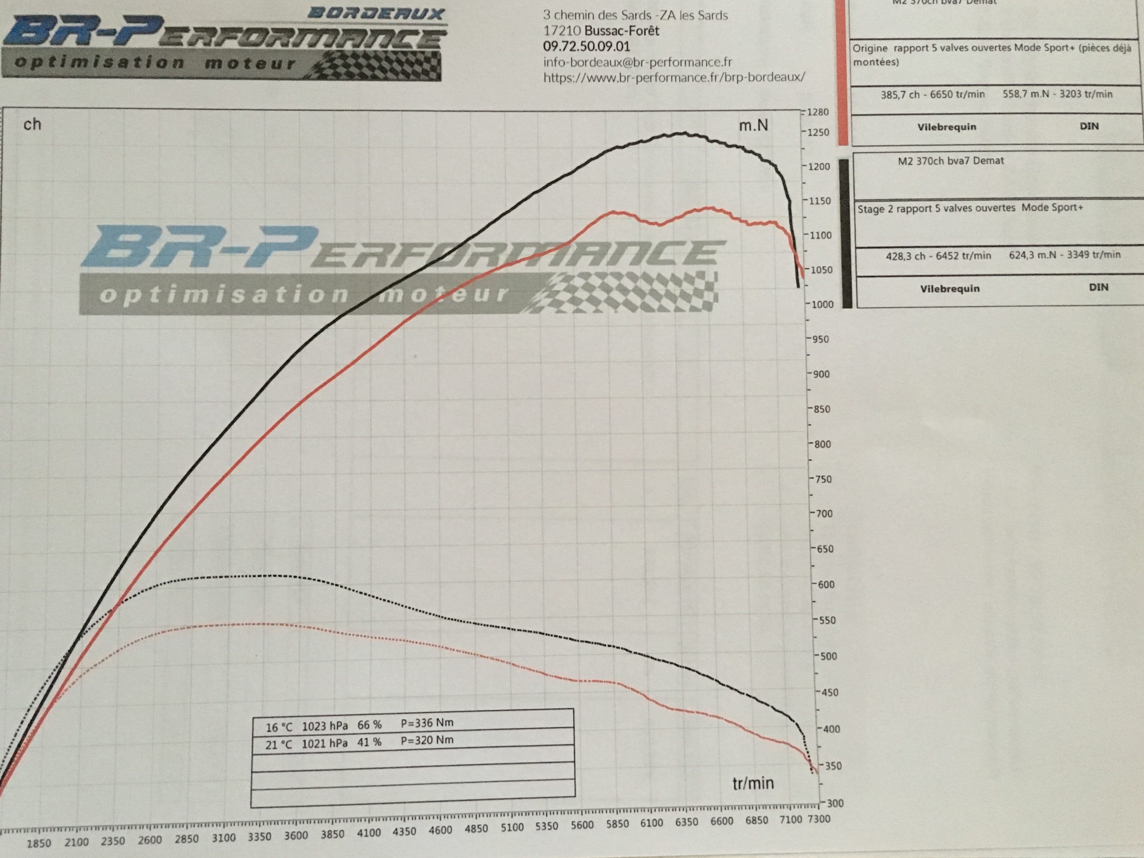

Toujours pas de courbe après reprog sur une M2?
Sur une M135i EWG, voilà ce que ça donne une reprog bien faite avec IC+Cata Sport Wagner, avec la puissance max à 6500tpm:
Donc 650Nm, soit 100Nm de plus et même puissance => Courbe de diesel... :ph34r:

Le 27/07/2017 à 22:01, Cédric064 a dit :
Voici les courbes pour ceux que ça intéresse

Il y a 1 heure, Axel-R a dit :
Courbe illisible sans échelle mais bon.
On voit bien que le courbe se casse la gueule avant 4000tpm alors que en se limitant à 550Nm tu maintiens jusqu'à 5000tpm.
Courbe de diesel quoi... :ph34r:
Ou alors c'est la manifestation de l'overboost qu'on voit jusqu'à 3600tpm.

Voila avec l'échelle , et ce n'est pas du tout un diesel bien au contraire car elle est beaucoup plus agressive jusqu'au rupteur que d'origine !
D'origine elle sort quasi 100Nm de plus qu'annoncé? (465Nm)
On ne voit toujours pas l'échelle côté puissance ;)
Tu dois ressentir la chute après 3600tpm?
Ou alors c'est juste l'overboost qui a été mesuré et que tu n'as plus en régime soutenu ensuite :)
