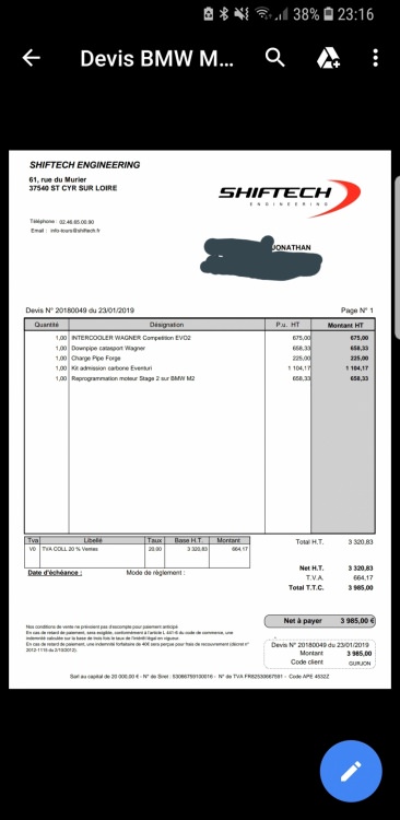

J'ai comme l'impression que l'un des 2 me prend pour la BCE.
Votre avis sur les 2 devis pourrait éclairer mon portefeuille.
Merci
Bhein a première vu pour le deuxième devis il pourrait faire un regroupement de la main d’œuvre et fusionner la main d’oeuvre pour L’iC et pour les charge pipe. Pour moi seule la main d’oeuvre Pour les charges pipes est valide, car pour l’ic tout est déjà démonté si tu fait les charges pipes... après ce sont des commerçants, y’a trop rien à dire ils sont là pour faire leur beurre.
2 devis bien différent d un coté une admission venture qui coute un bras pour rien et de l autre un filtre à 75 eur ..donc faut comparer des choses comparable...
Modifié par jacksrs
C'est pour ça que je me pose des questions. C'est assez étrange.
En demandant un rabais chez BR Performance ils m'ont dit que le prix était farfelu car il vendait les pièces à perte chez Shiftech, et qu'il ne comptait aucune main d'œuvre.  Ce qui n'est pas faux.
Bref, je vais creuser encore tout ça.
Merci à vous
Modifié par Jonathan G
Orthographe
Il y a 2 heures, jacksrs a dit :
Vous êtes plusieurs à dire que changer l'admission ne sert à rien.  Je vais donc me rallier à votre expertise.
