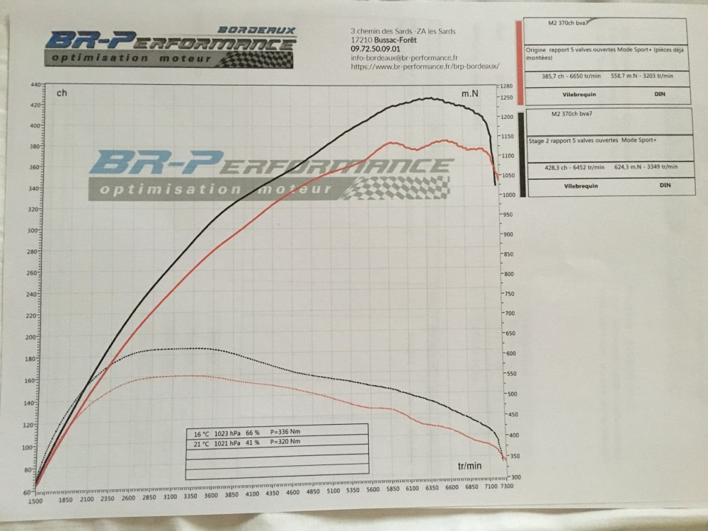

Salut à tous,
Je lance ce sujet pour faire partager la dernière évolution que j'ai faite sur mon auto, il fallait un cobaye, je me suis lancé :perenoel:
Donc je récapitule les pièces installées sur mon auto :
- Echangeur Wagner Evo 2 Compétition
- Catalyseur Sport 200 Cellules Wagner
- Ligne d'échappement BMW Performance
J'ai décidé et choisi de confier la Reprogrammation Moteur Stage 2 au Centre Br Performance de Bordeaux .
David, le gérant, est un homme fort sympathique mais surtout il est d'un grand professionnalisme, il a pris en charge mon auto avec une grande passion et est intervenu dessus avec le plus grand soin, je ne regrette absolument pas de lui avoir accorder toute ma confiance .
Arrivé le matin 9h, petite visite des locaux, c'est superbe, c'est d'une propreté chirurgicale ( ça met en confiance ), David me présente son banc, un MD MUSTANG 4X4 Synchronisé 2000 Cv réputé un peu pessimiste ou alors très juste , tout dépend de comment on voit la chose , bref des comparaisons avec les mêmes autos ont été faites avec d'autres bancs et c'est toujours 10-15 Cv de moins sur le MD MUSTANG . Bon moi je le trouve magnifique ce banc et ce qui m'importe de toute façon ce ne sont pas les résultats mais le gap entre origine et cartographie stage 2 , mais surtout le gap à la conduite avant / après .
David installe mon auto sur le banc avec le plus grand soin, il m'explique en détail tout ce qu'il va faire : passage au banc, logs, démontage du calculateur, essai routier etc etc
Je reste pour le passage au banc d'origine puis David me prête gracieusement une auto ce qui est fort appréciable ! Il ne manque pas de m'envoyer des mails pour me tenir au courant de l'avancement des travaux , j'ai beaucoup apprécié !
Voici ce que j'ai demandé pour ma cartographie :
- Suppression Bride Vmax
- Option BRP + : Catalyst Heating ( Suppression de la procédure de démarrage à froid qui augmente le ralenti pour faire chauffer le catalyseur et dépolluer ), j'ai demandé à supprimer cette procédure qui dure à chaque démarrage à froid environ 60 secondes car le bruit est fortement pénible pour moi et le voisinage .
Voici donc les résultats sur le banc MD MUSTANG :
- Origine + Pièces : 385,7 CV à 6650 Tr et 558,7 NM à 3203 Tr
- Stage 2 BRP : 428,3 CV à 6452 Tr et 624,3 Nm à 3349 Tr
Je vous mets la photo des courbes avec ....

Joli boulot, les courbes sont sympas :nickel6: et pour la garantie BMW ??
La première courbe d'origine est effectivement tres similaire a la mienne. Avec une petite vague sur la fin.
La deuxieme courbe est parfaite. Normalement au volant ca doit se ressentir.

Pourquoi toutes les M2 ont ces bosses sur les courbes entre 5 000 et 6 500 ? je croyais que c'était un effet de la variation d'avance pour limiter le cliquetis ou un truc ce genre ou encore une limitation de pression liée à l'échangeur sous-dimensionné.
Une M2 doit facilement atteindre les 300 , pour ce qui est des bosses je pense plutôt qu'il s'agit d'origine d'une régulation de la pression de turbo , si l'auto atteind la valeur consigne à un moment X donné , l'auto régule légèrement cette dite pression pour ne pas la dépasser pour ensuite reprendre de la pression etc etc , cela donne ces légers creux , un mappeur modifie la valeur de consigne et souvent s'il est bon réussi à maintenir cette pression de consigne sans réguler , c'est assez compliqué à expliquer mais c'aurait pu être aussi une régulation du cliquetis via l'avance à l'allumage mais je pense pas dans le cas présent

Je suis un peu perdu la avec les prepas entre les stage 1 et 2 car j'ai vu récemment une M2 chez Auto Racing et elle a sorti 422cv et 557NM en Stage 1 avec echangeur Wagner .
Comment expliquer que les chevaux soit si proche alors que tu as un stage 2 ? et le couple si éloigné ( +70nm sur la tienne ) avec seulement un cata sport en plus ?
Alors je pense que pour comparer il faudrait utiliser le même banc et aussi le même mappeur donc c'est difficile de te repondre , mais il faudrait faire un stage 1 et un stage 2 chez le même préparateur sur le même banc pour comparer ?
