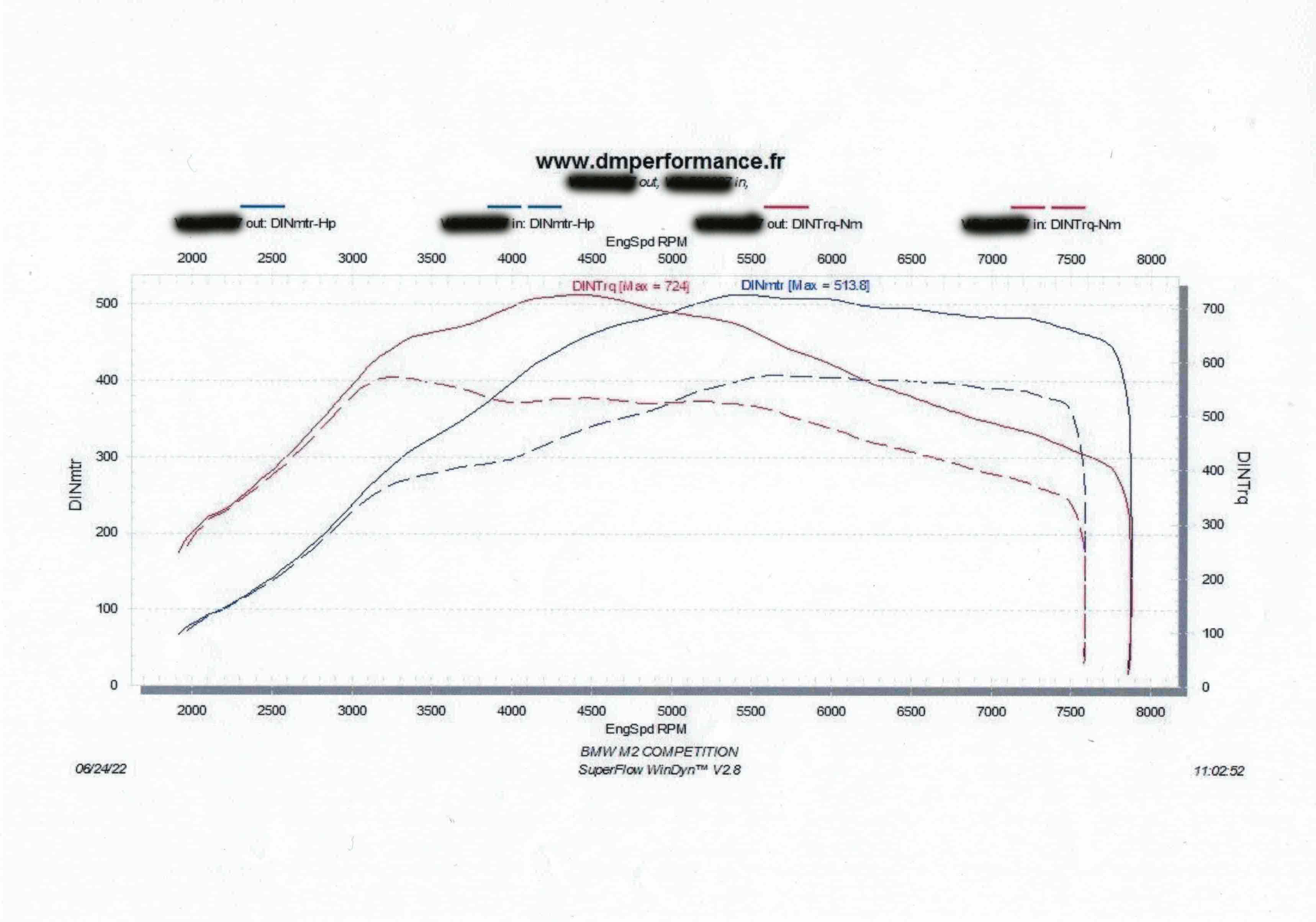

Merci à DM qui a fait du très beau travail, après passage au banc et un résultat de 527cv le technicien a décidé de conserver la fiabilité avec un retour à 514cv.
Bien entendu le couple fait un bon de 150Nm, et ça se ressent car l'impression de bridage partir de 5000t a totalement disparu et rend toute sa rage à ce fabuleux moteur.
Modifié par quislav
Modifié par Geogeo91
ça motrice encore avec autant de couple?
En mode efficient ça passe, après en mode sport faut être en 4 pour ne pas déclencher les gardes fous si on les laisse activé.

On 6/24/2022 at 8:23 PM, Geogeo91 said:
400nM a 1800 tours et 680nM a 3000trs  ça doit être pratique ça pour sortir des épingles… en dsc off
Mais sérieux …
680NM de couple a 3000trs les plaquettes arrières des pilotes en sport plus doivent pas faire 500 bornes🤣🤣🤣
Il y a 5 heures, KOOMICHRIS a dit :
Aucun problème de motricité. Et je roule en dsc off.
au contraire de nombreuses cartographie j’ai justement un couple pas trop haut et qui arrive progressivement. Je vous laisse regarder les autres courbes du S55
