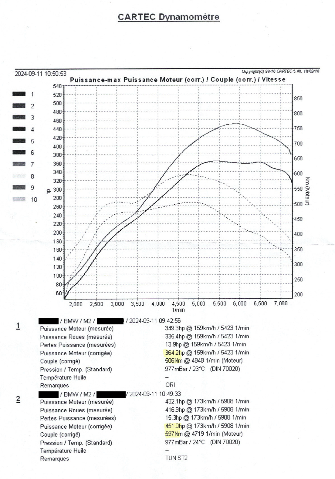

Le rapport de passage au banc :

En fait c'est leur record, il faut pondérer par le fait que c'était le moment idéal pour obtenir une bonne puissance, l'air était frais et sec...
La cartographie est leur map dvéloppée par eux qui donne des puissances de 430 à 450 CV suivant les voitures, les conditions météo,...
De quels gros problèmes parles-tu ?
Moi ça m'a fait penser qu'un changement des coussinets de bielles était peut-être à prévoir en préventif car la M2 à 87 000 km, je ne sais pas à quel kilométrage il convient de s'en inquiéter.

Le truc c'est qu'on fait sortir ce qu'on veut d'un banc... L'essentiel c'est la répartition du couple avec une puissance maxi atteinte à haut régime et pas à 5000tpm... Et c'est là que ça se complique pour la pompe haute pression d'origine qui arrive en limite de débit.
On le voit d'ailleurs sur ta courbe. Si tu te limites à 430cv, cela te permet d'avoir la puissance maxi à 6500tpm, et donc moins d'affaiblissement de la puissance tout en haut.
Je ne comprends pas trop ta remarque la P Max est a 5950 tpm, pas à 5000, ce qui est 500 tours plus haut que l'origine.
Le moteur est donc un poil plus pointu, ce qui me plait bien.
