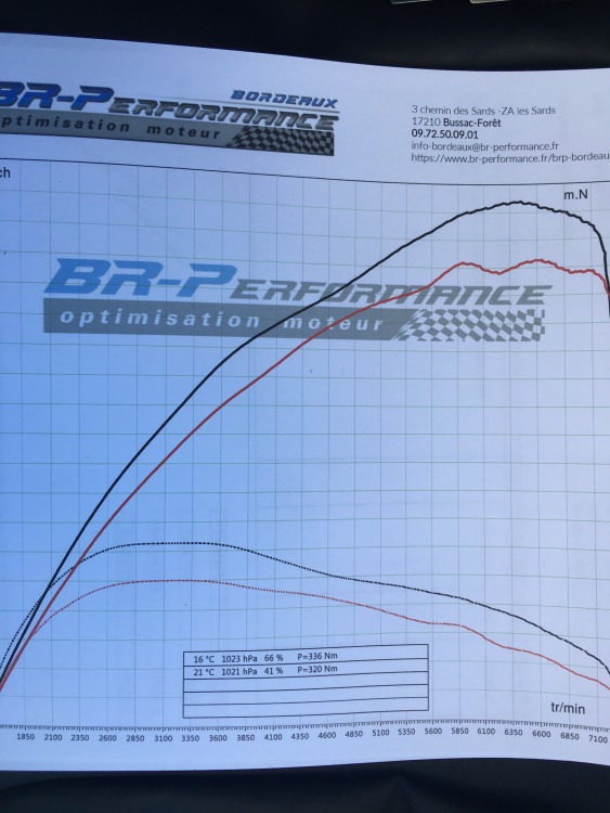

Et ca pour info/comparaison c'est ma courbe , banc br performance cartech aix , d'Origine
