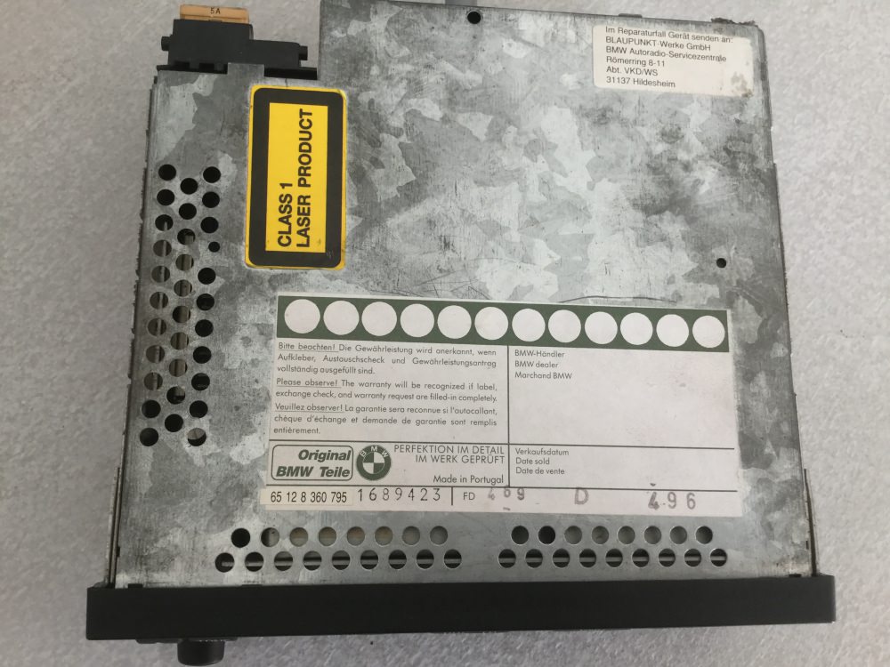

Bonjour à tous
l'autoradio d'origine ne fonctionne plus , j'en ai acheté un autre d'origine et d'époque que je dois recevoir
j'ai donc démonté l'ancien et après avoir dévisser les vis latérales je pensais avoir gagné mais non ...
comment puis je démonter cette fiche sans la casser ? Cf photo
Modifié par Vince35
comment_861082
c'est gravé dessus ... il faut faire levier avec un tournevis pour lever le verrouillage , attention le doigts et le tableau de bord , des fois c'est assez revêche
il faut faire levier pour monter plus haut que ca ne l'est sur ta photo , et tirer la prise en arriere ne même temps ...
comment_861083
Super c'est fait je préfère demander plutôt que de tirer comme une mule et casser la fiche d'origine
merci beaucoup!!!

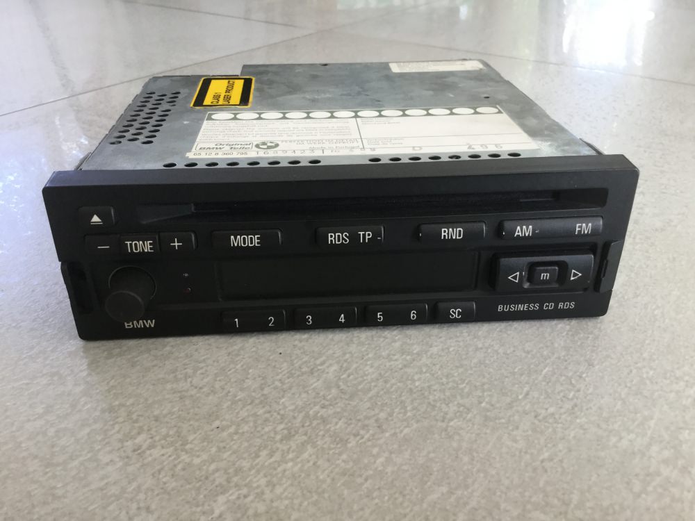

comment_861137
Voici l'autoradio en question 100% d'origine, mon Auto a le sound system bmw d'origine en plus j'aimerais voir ou plutôt entendre ce que cela donne
