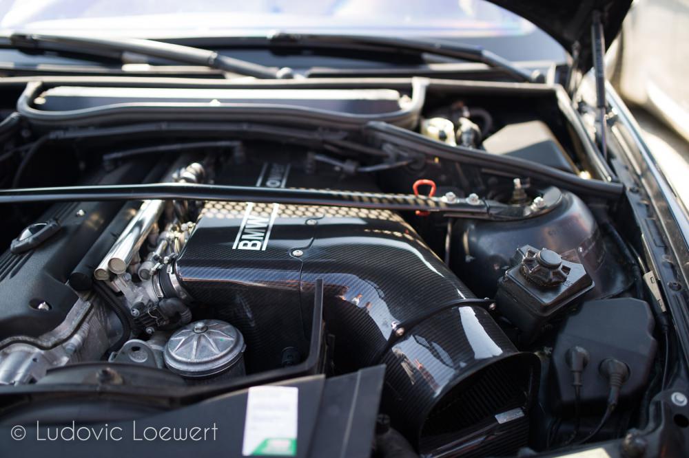

Voici une photo de mon moteur :
On peut y voir l'emplacement pour brancher la sonde a coté de la cloche du filtre à huile sur la boite CSL. De mémoire le capteur est monté sur la boite, mais il n'est pas branché.

Tu dois parler de la sonde de température d'admission. Elle est importante celle là encore plus que le capteur MAP.
