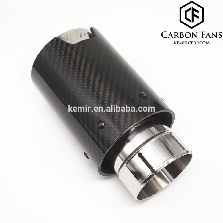

Posté(e) le 6 juin 20178 a comment_861482 Bonjour a tous, Un membre aurait il une idée de comment se démontent les enjoliveurs chromés de sorties d'échappement ? Je souhaiterai les remplacer par des models en carbone. Merci
Posté(e) le 6 juin 20178 a comment_861487 Ils se mettent pas par dessus les embouts carbones ? quelqu'un du forum en avait monté sur une M3 Minéral puis remplacé rapidement par silencieux akra... Perso je trouve ça vraiment pas terrible ca fait embouts de chez Norauto mais Ca reste un avis Perso. Modifié le 6 juin 20178 a par Farmboy33
Posté(e) le 7 juin 20178 a comment_861738 Ah oui c'est une réplique parfaite du Mperf beaucoup mieux que les sorties factices bmw.
Posté(e) le 7 juin 20178 a comment_861739 Sur la ligne de droite celle de la M4 les embouts s'emblent connectés dans le silencieux Ca doit être manchonné donc Ca devrait s'enlever enfin je pense Modifié le 12 juin 20178 a par Farmboy33
Posté(e) le 7 juin 20178 a Auteur comment_861743 Oui apparemment c'est emmanché en force avec un guide sur le dessus. Mais j'ose pas taper dessus pour les extraire c'est pourquoi je voulais savoir si des membres avaient déjà procédés a cette opération.
Posté(e) le 8 juin 20178 a comment_861988 Ils sont emmanchés en force, tu peux les sortir en tapant derrière avec un maillet ou une cale en bois. Voir tuto: http://f80.bimmerpost.com/forums/showthread.php?t=1004975 Fais attention car j'avais acheté les faux embouts M et ils ne se montent pas, ce n'est pas le même diamètre et ils sont trop long.
