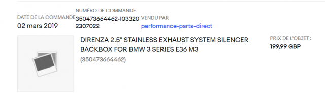

Bon le silencieux est commandé
Livraison semaine prochaine. Vivement !!!!!

Je l'ai il est nickel niveau sonorité et qualité par contre il te faudra des 2 colliers 60/63 et de la pate à joint déchappement. ( regarde dans ma présentation)
http://www.monflexible.com/colliers-de-fixation/913-collier-de-serrage.html#/dimension-60_63
J'ai commandé la dessus nickel!

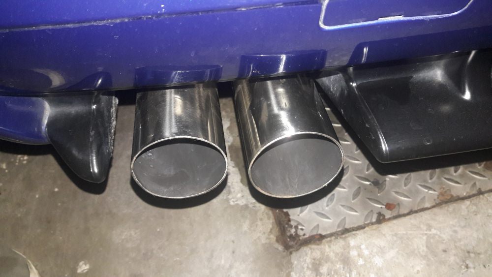

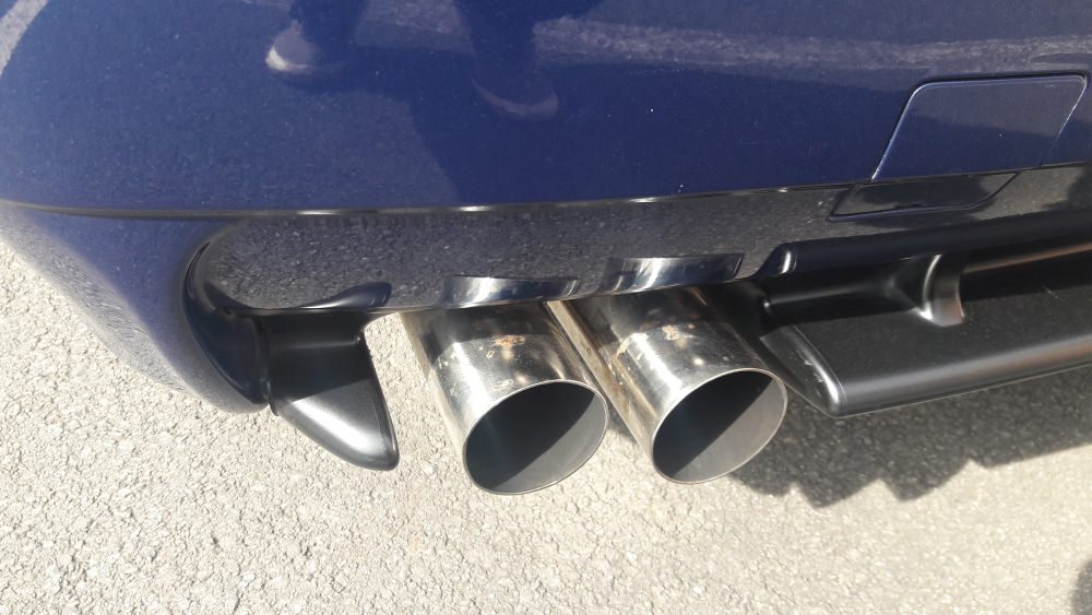

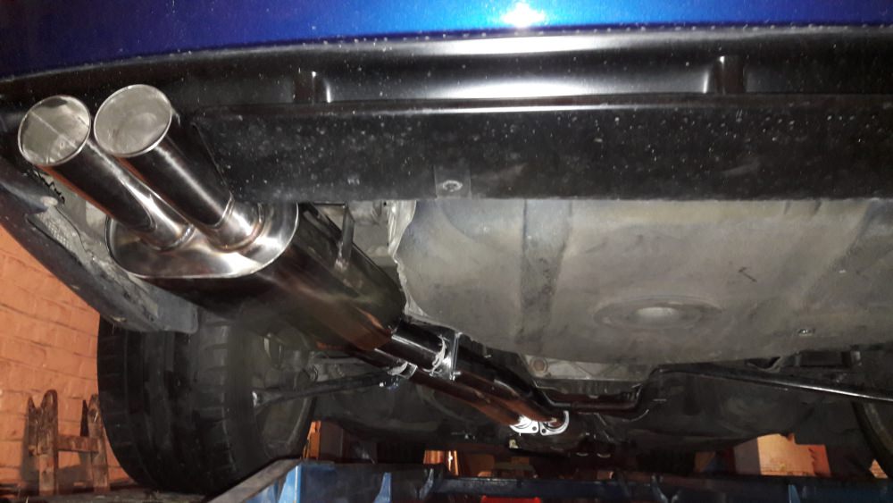

Silencieux monté
Le pied ! Je ne regrette pas l'achat. Au top pour le petit prix ! Un petit bourdonnement en bas dans les tours vers 2000tr/min.
L'ajustement se fait très bien. J'ai réussi à mettre en place les colliers de fixation. La qualité me semble correct.

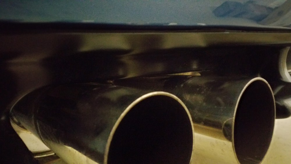

Petite question, le haut des 2 sorties touchent le diffuseur, est ce normal ? Seconde question, est ce normal que le silencieux ne bouge pas d'un poil quand j'essaie de le faire bouger

Là il est trop haut, il ne faut pas qu'il touche le diffuseur.
Descends le de 15mm
Il va cramer à force.
Après si il est monté avec les silent-bloc d'origine, moins il bouge, mieux c'est.

J'avais zappé de te dire que j'ai agrandi les trous des 2 pattes de fixation au niveau des silenblocs pour le faire descendre et le placer parfaitement. J'ai trouvé que cette solution...
comment_894243
J'ai vérifié je dois avoir environ 5 mm
Est ce suffisant ? Sinon on va agrandir les trous de fixation.
comment_894247
C'est bon t'en que c'est pas collé dessus ça fond pas. Vérifie de temps en temps  quand même mais ça fera rien.
