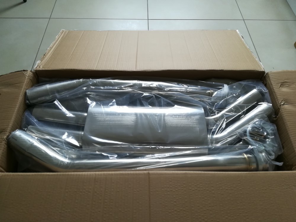

Montage du mien également aujourd'hui. D'abord on déballe...
Emballage soigné, puis montage.

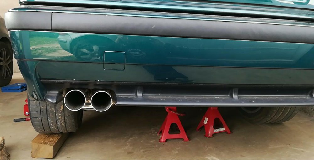

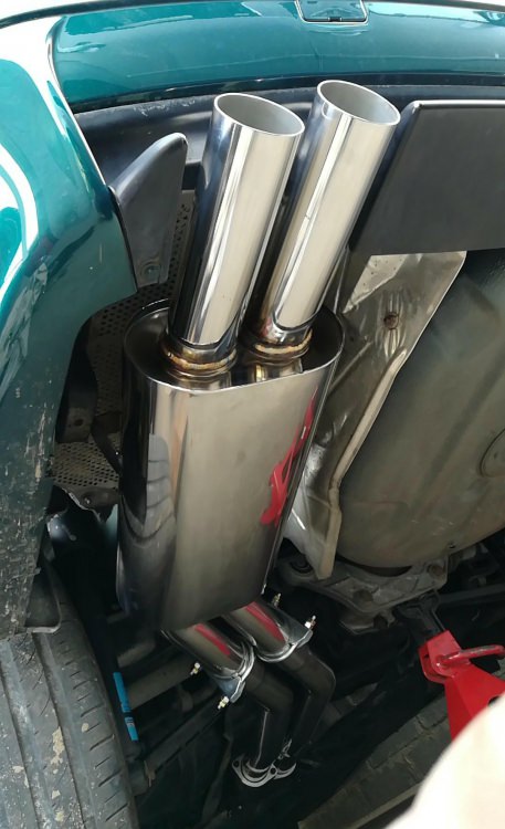

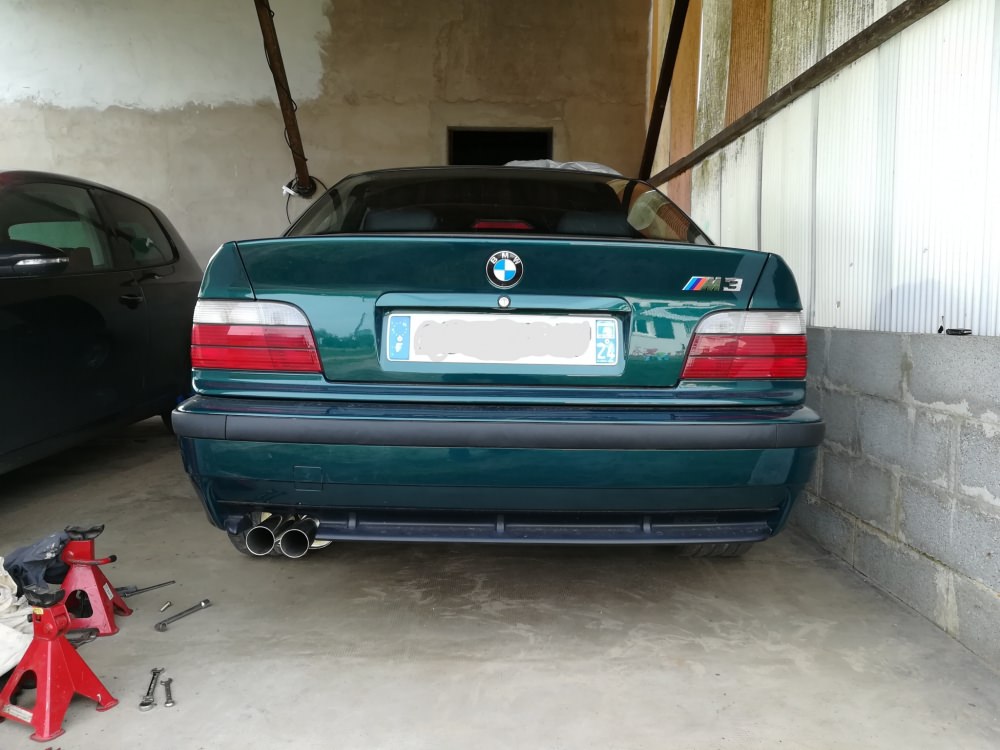

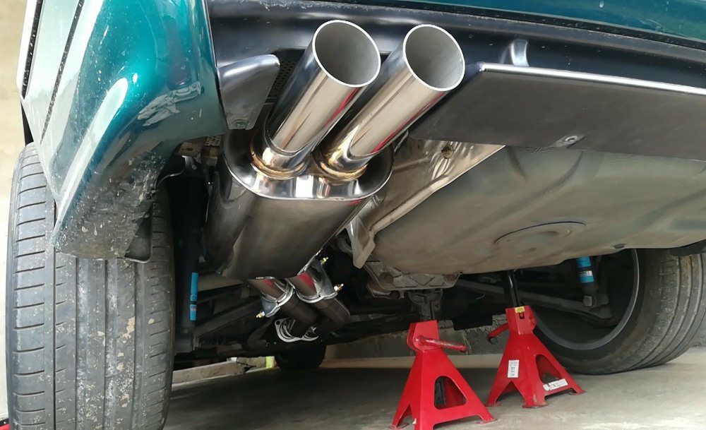

Sur la dernière photo, J'ai fabriqué et posé des pattes pour redescendre un peu le silencieux car moi aussi il touchait le pare-choc.
Vous en pensez quoi ?
Content du rendu pour ma pars dans l'ensemble, le bruit lui est démoniaque... Limite trop fort !! ???
belle finition pour un pot apparemment de bon rapport qualité /prix .. plus qu'a rouler mais ça peut vite devenir assourdissant non?
Bonne question... Pour le moment peux pas rouler comme tu sais... ?
