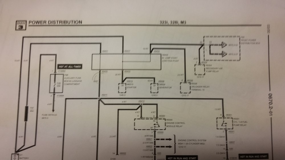

J'ai trouvé le wiring diagram sur le net de ma M mais le chemas de la borne de survoltage ne semble pas être comme monté dans ma voiture se pourrait il qu'il y est certaine différences entre les séries qu'elle soit américaine ou européenne ?

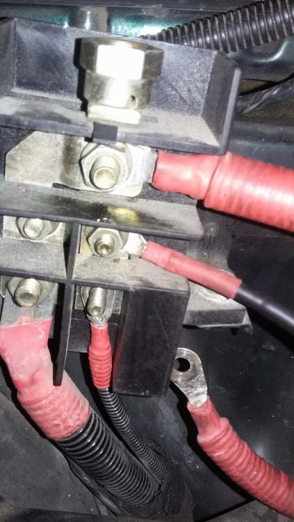

fais nous des photos du bornier de démarrage
moi , je pense que le cable qui va du bornier de demarage à laa boite à fusible est :
soit debranché
soit coupé ...

si tu debranche l'alimentation de la boite à fusible , il est tout à fait normal que la borne d'alimentation de la boite à fusble se retrouve à la masse , c'est la continuité qui se fait via les divers appareil de l'auto .
as tu verifier la continuité du cable qui relie le  bornier de démarrage à la batterie ?
c'est le petit cable maintenu par l'ecrou de 10mm , le deuxieme en partant du haut de ta photo .
tu peux aussi tester en le debranchant des deux cotés ( bornier et boite à fusible )  et en mettant un câble de démarrage en "volant" pour le remplacer

Je croyais que l'alimentation de la batterie provenait du petit fil rouge sous celui en bas à droite sur la photo que j'ai débranché de plus je n'ai pas de courant dessus comparativement à celui de gauche donc ce fil serait coupé quelque part.

J'ai relié ensemble le gros connecteur de gauche au fil menant à la fuse box et je n'ai toujours pas de courant à la fuse box j'ai regardé le wiring diagram et j'ai remarqué qu'il y avait 2 relais avant la fuse box j'ai crû que c'était l'un d'eux qui coupait le courant je les ai changé et même résultat rien à la fuse box !!!!!
