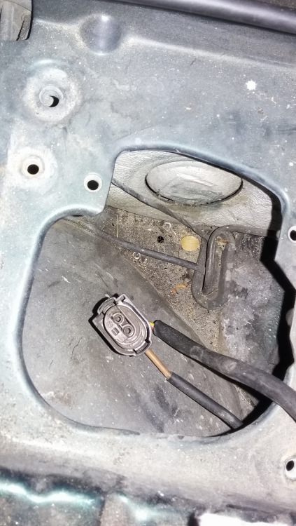

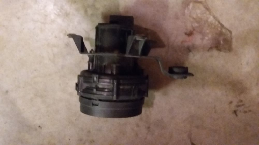

Je crois avoir trouvé mon problème ma fuselink 80A était brûlé elle a été dur à trouver
Par la suite j'ai cherché ce qui aurait pu faire brûler cette fuse j'avais remarqué que la pompe à air faisait du bruit toute suite après avoir démarré l'auto donc je l'ai enlevé et j'ai vu qu'elle est ground je me suis débrouillé pour réparer temporairement ma fuselink et en rebranchant la batterie la fuselink brûlait tout de suite donc je suis allé tester le connecteur de la pompe à air et surprise il y a continuité entre les deux fils donc j'ai débranché le ground qui est juste à côté et tout semble correct 14982570672532130537083.thumb.jpg.602ced02f02c941f023813a67f2887b6.jpg
Voici le connecteur fautif
Selon vous est-ce que je peux essayer de démarrer l'auto sans la pompe à air sans endommagé le moteur.
Merci de votre aide les gars
:nickel10:
oui tu peux cette pompe ne sert qu'a faire chauffer les catalyseurs plus vite

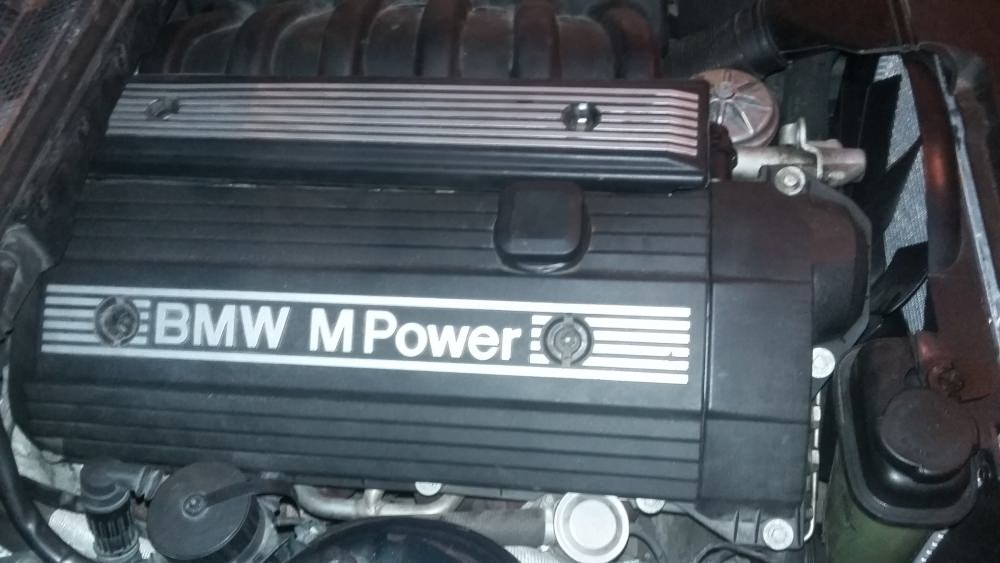

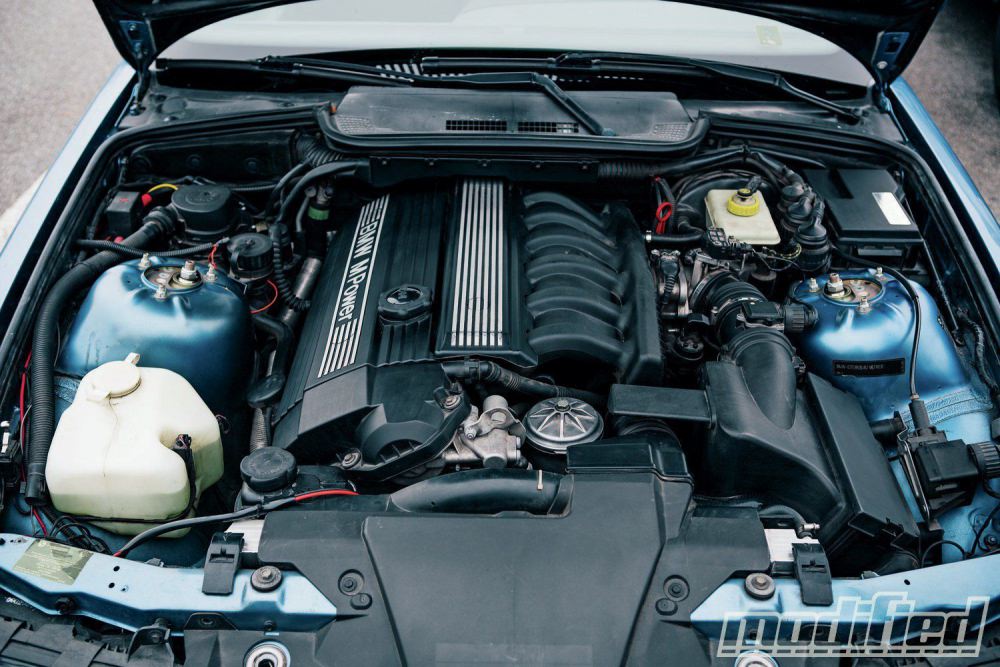

Le vase d'expansion est partie intégrante du radiateur apparemment?
Modifié par gegette
À  mon avis comme elles sont dérivées des blocs de 325., peut être que le radiateur et vase  d expansion sont à  l'instar des 325 aussi avec le vase d expansion collé contre  le radiateur ? !
Il faudrait  qu il nous fasse  une photo de sa baie moteur  dans son ensemble par curiosité. ..

Et voilà
