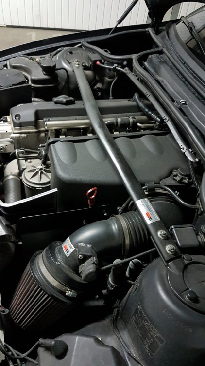

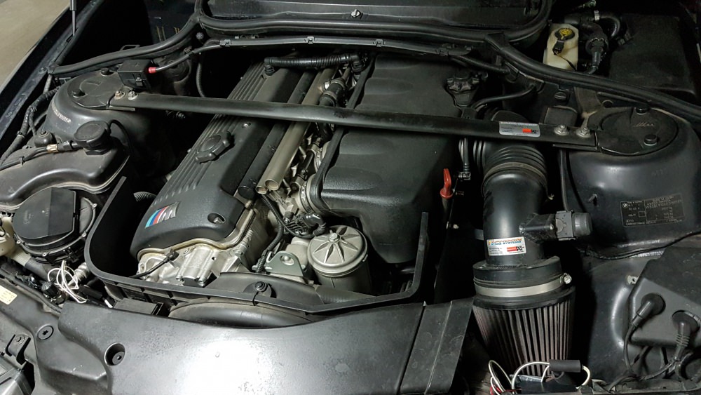

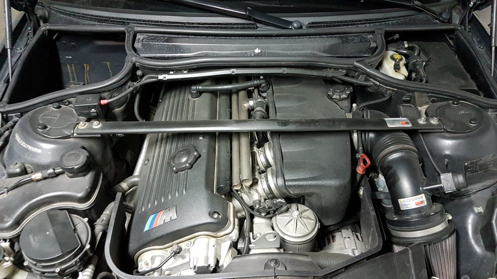

J'ai actuellement sur mon auto un kit admission KN, monté avant l achat de la voiture, je trouve la qualité moyenne... Le KAD n'est que partiellement cloisonné, du coup mon moteur doit aspirer pas mal d'air chaud...20170210_155110.thumb.jpg.98ee1d15772b826a5ac5191c9b5d0620.jpg

Jamais testé de M\\\ avec boîte à air d'origine. Du coup je ne saurai dire si j'ai un apport avec mon KAD KN, a part plus de son... j'ai l'impression qu'il n'aspire que de l'air chaud car tres mal cloisonné, de plus mon compartiment moteur est sale..
Il vaut mieux prendre avec ou sans debimetre le KAD de Carbon M? Sans debimetre gestion Alpha N obligatoire, du coup apport plus important ?
