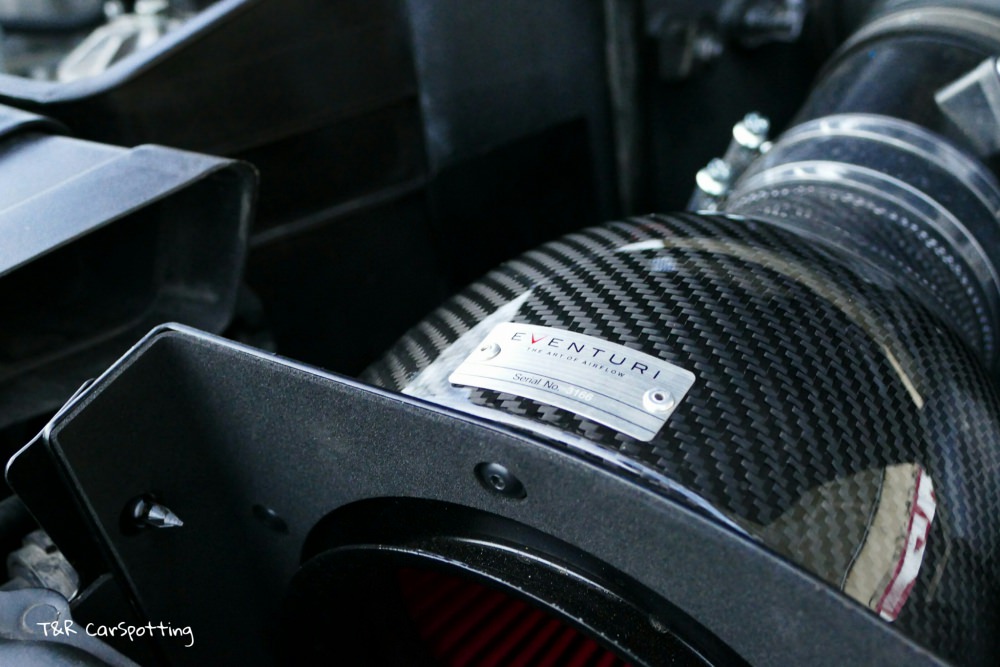

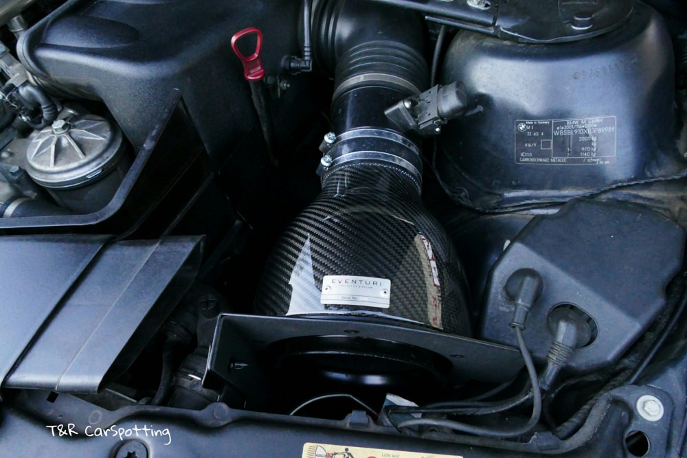

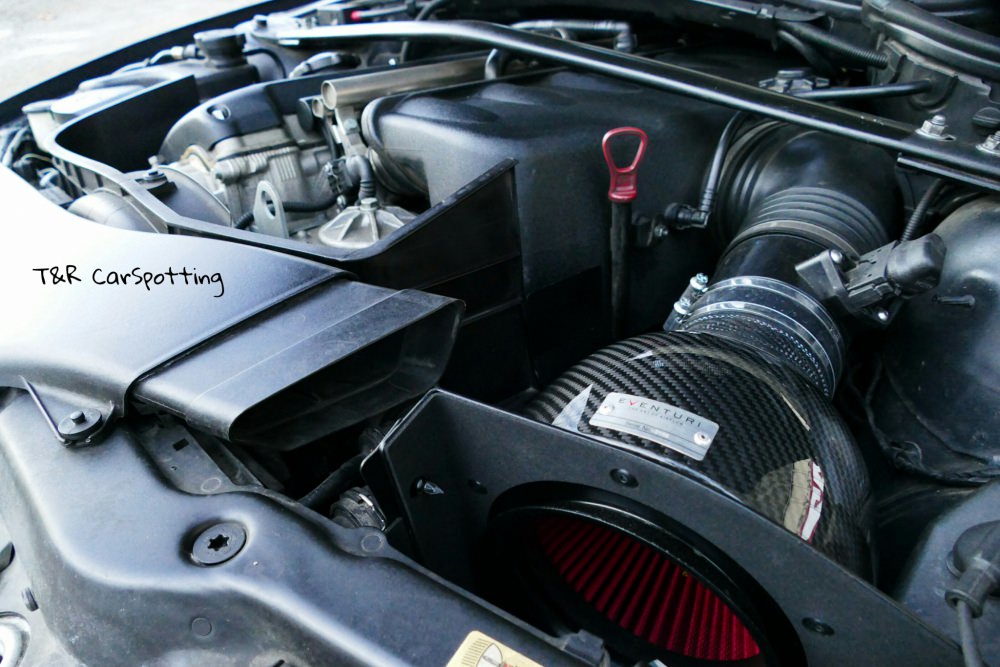

+1 @afv c'est tout a fait ça, quand j'ai monté l'admi Eventuri la première fois j'ai pris une heure environ pour démontage de l'ancienne admission/montage, en prenant bien mon temps pour que tout soit niquel !
Largement faisable en 30/40 minutes max.
Cette admission a l'avantage de faire gagner quelques HP, sans reprogrammation, en conservant le debitmetre d'origine, et quel son ! Tu peux aussi reprog si tu le souhaites, pour gagner plus, ce que je n'ai pas voulu faire, pas de prise de tête le jour ou je revendrai l'auto, elle aura toujours eu sa cartographie d'origine, chose je pense rassurante pour l'acheteur potentiel...
Très proche d'une boite a air CSL.
Pour 1/3 du prix... ? je n'ai pas hésité.
