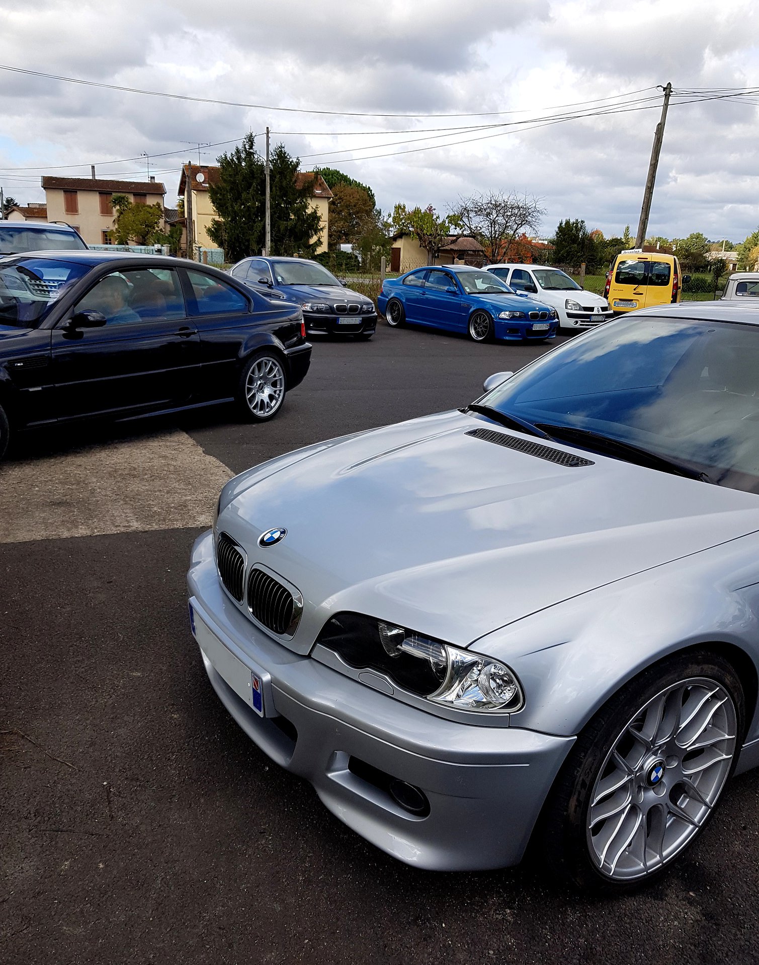

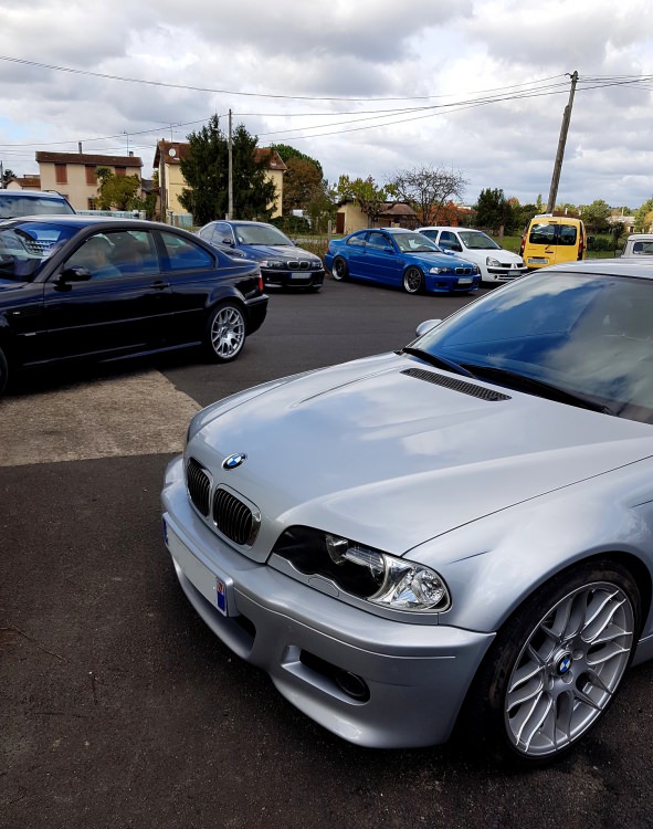

Fin octobre je me suis rendu chez Tony accompagné de notre ami @Stussy31 qui faisait monter ses amortos :nickel10:
Le shark est monté sur le pont afin que l'on puisse regarder et vérifier convenablement les trains, pont etc.

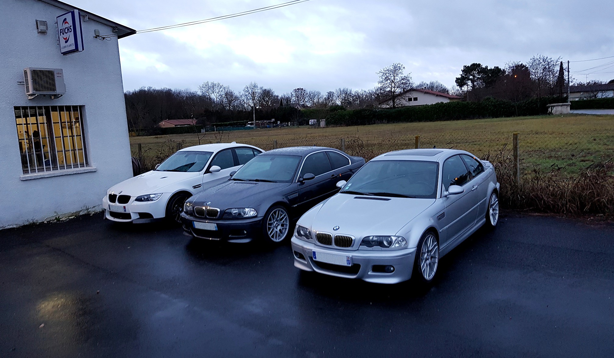

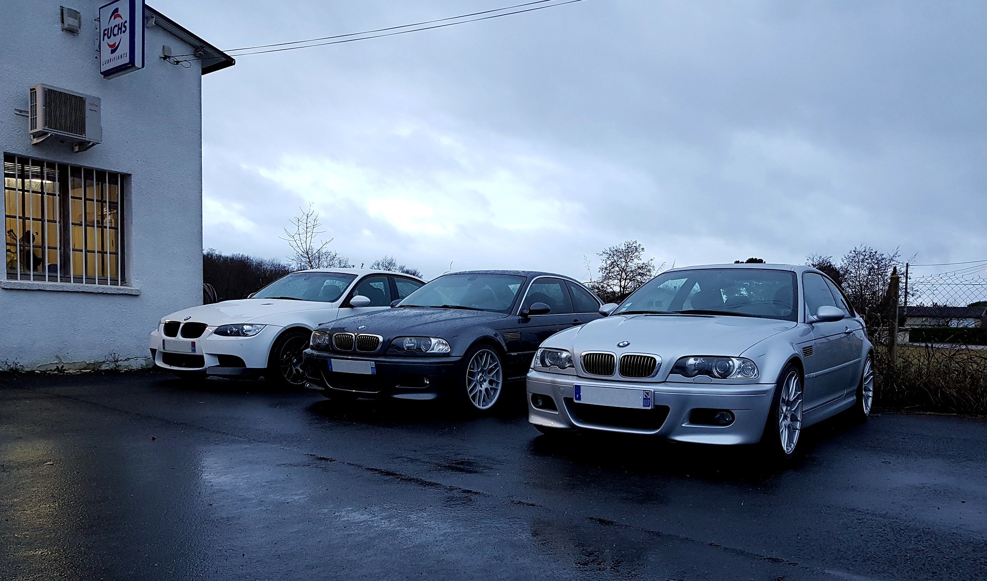

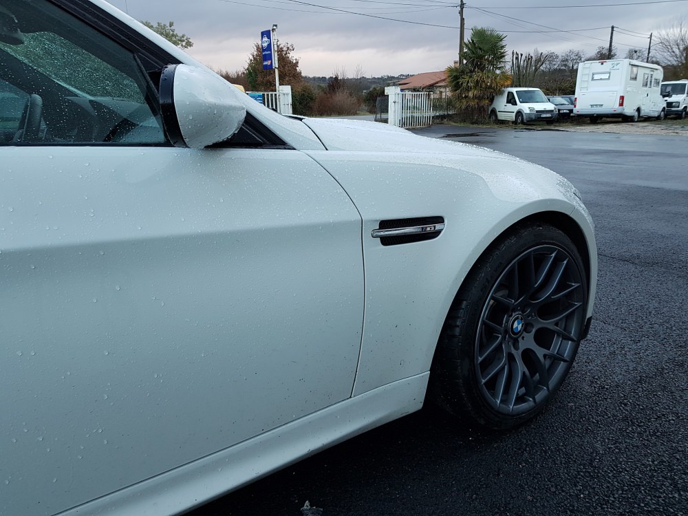

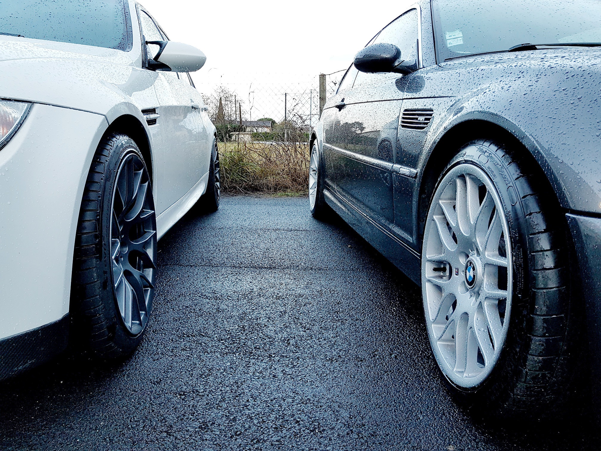

Bon comme prévu la petite est passée sur le billard :oui:
La journée commençait bien: rendez-vous à 8h30 chez Tony, trajet d'1 heure avec temps pourri, petites routes dégradées bien glissantes, pneus congelés, châssis et géo à l'ouest.. j'avoue que c'était fun :ph34r:
Une fois arrivé cela allait bien mieux en voyant une autre frangine et leur descendante :nickel10:

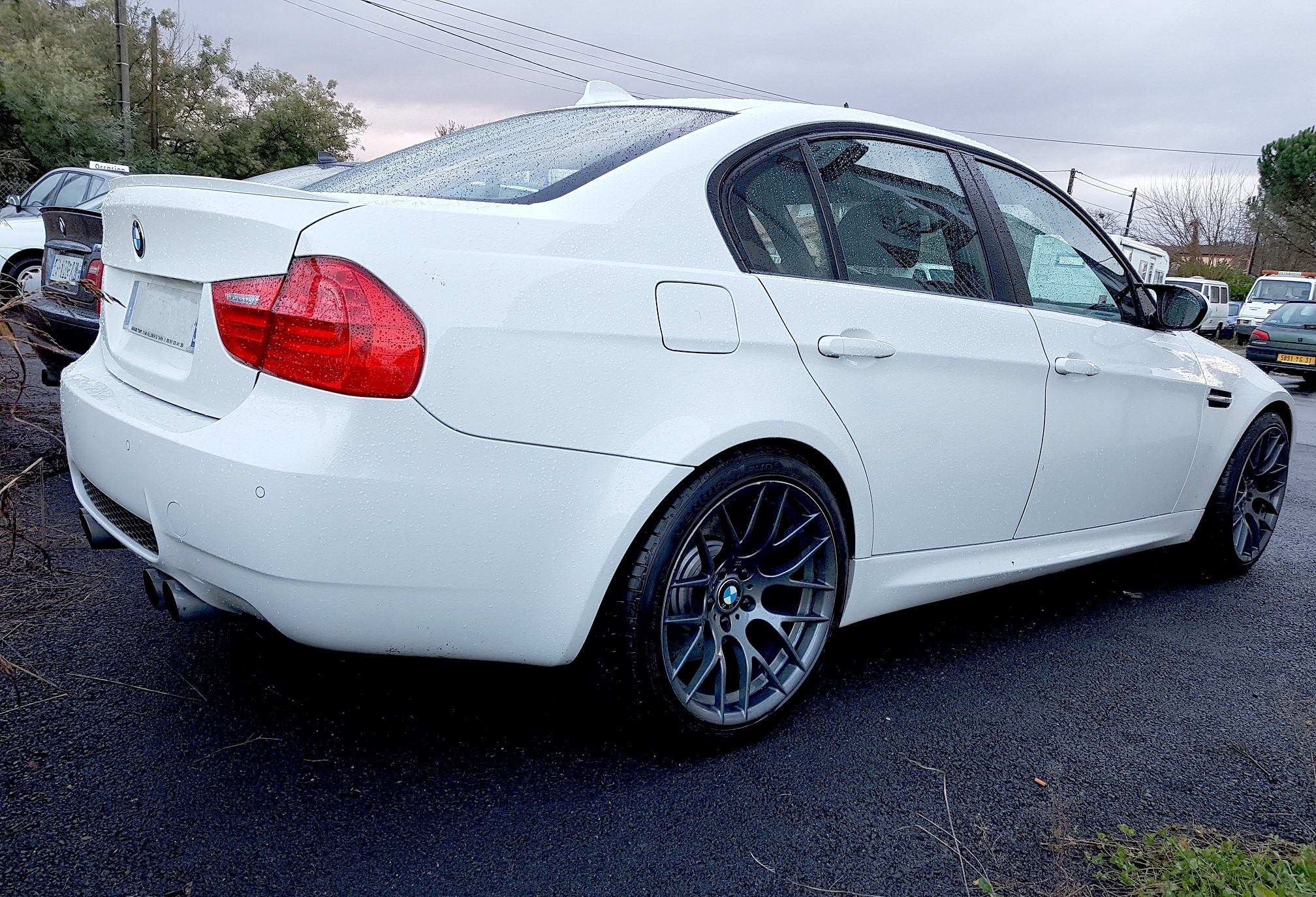

20171227_083119.thumb.jpg.428b254f62b0fa914e1ab040f54c6479.jpg20171227_084351.thumb.jpg.bd9b94045ff25e542890811ec1b89e2e.jpg20171227_084410.thumb.jpg.40692351edad9f56be19b2d52a651f5f.jpg
Je suis tombé littéralement fan de cette E90 :nickel7:
Le blanc fait vraiment bien ressortir toutes les lignes de la voiture. On s'amuse à la regarder dans les détails, jouant avec notre angle de vue.
La ligne fait un bruit démoniaque.. On a l'impression de réveiller un mort avec un râle bien grave et profond voir caverneux qui s’éclaircit ensuite un peu avec les régimes.
Ça tourne drôlement rond et donne envie d'aller bouffer du SP98 :mrgreen:
Moi qui suis à la base attiré par les big-bloc US je retrouve dans sa sonorité ce tempérament de puissance et de présence.
Hâte d'en essayer une ! Elle pourrait rentrer dans ma (wish) short list...
Idéalement dans cette config comme je l'ai dis à Tony (qui hésite à s'en séparer).

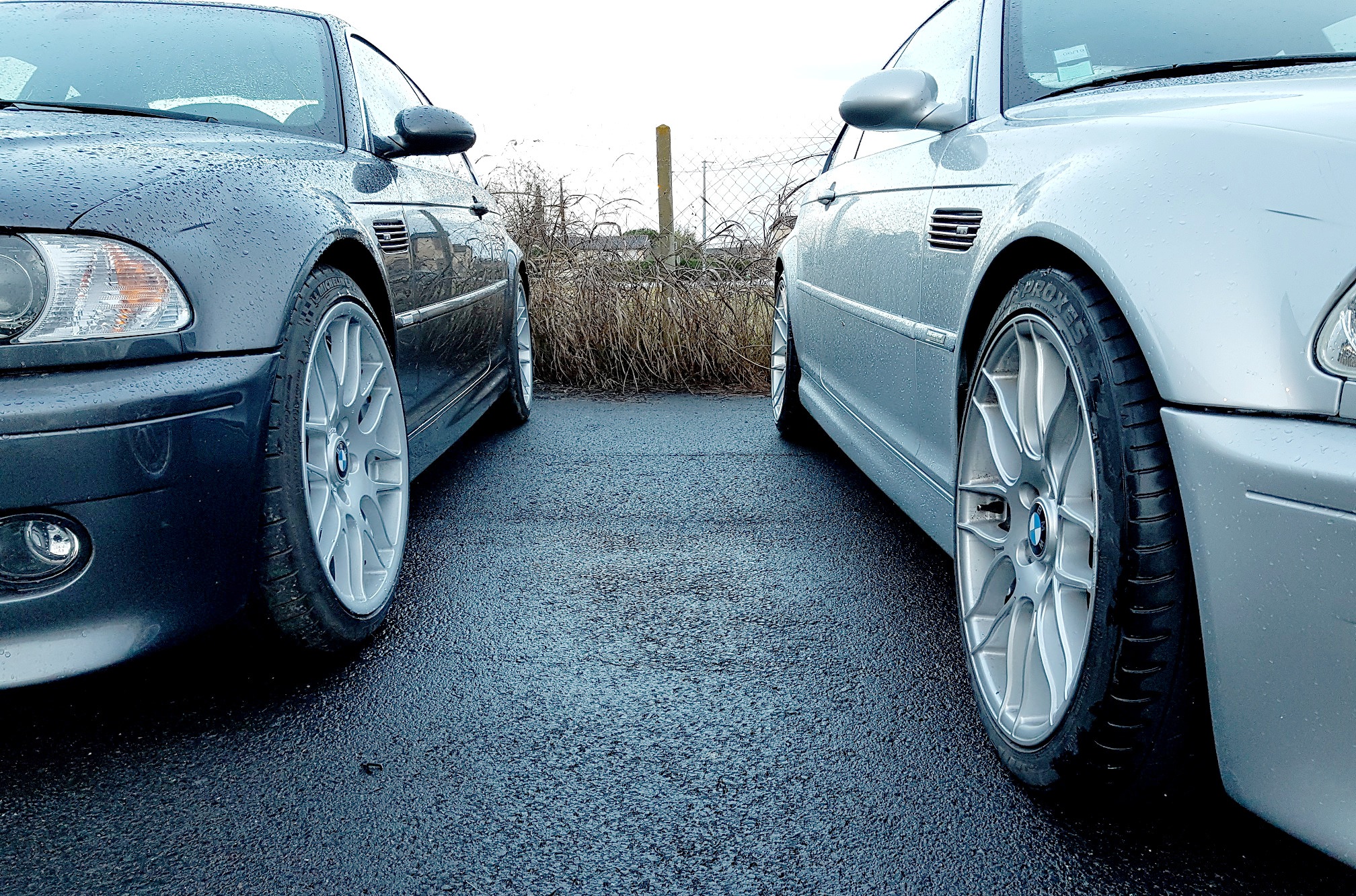

20171227_084632.thumb.jpg.104432ae46ff6ad968f349719675cef9.jpg20171227_084643.thumb.jpg.3f5ce3d211b489e023f4c4f8c1e0373f.jpg
Bref je récupère la voiture de courtoisie (clio 2 dci) et repars sous cette foutue pluie mais avec plein de projets ! :ph34r:
