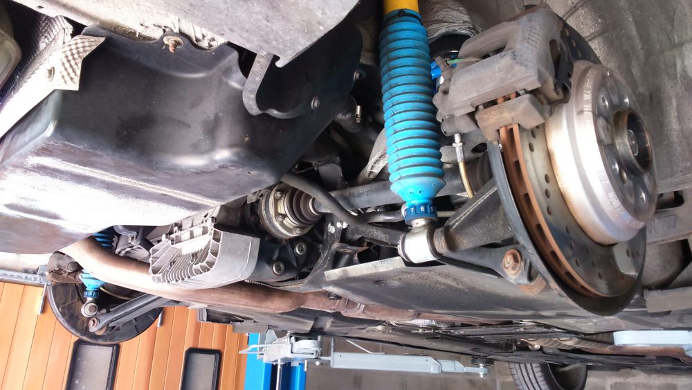

les soubassements de nos M3
Elle  est clean ... avec deux petites métastases sur les biellettes  de direction ...( rustol  est ton ami )?

  • des restes du paraffinage d'origine ... c'est une protection à base de paraffine qui est pulvérisée oem sur les soubassements sur les pièces qui chauffent ça jaunie , sur les autres ça blanc
effectivement un coup de rustol , serait le bienvenu pour limiter la progression de certains points sensibles

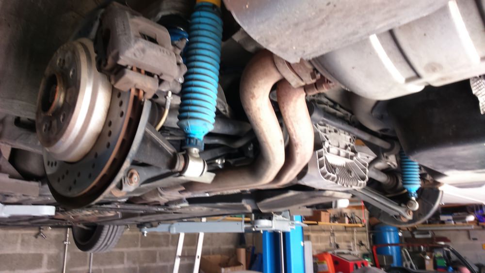

@ACS3 50 000km ? Wouha
Supersprint ?
c'est pas la mienne , c'est celle de @LOLO-M3 d’ailleurs je trouve qu'il abuse , il a beaucoup trop roulé ces dernières années !!!
20 000 km en 8 ans c'est vraiment de trop !
par ailleurs mon cab qui affiche aujourd'hui le triple  est surement plus propre ... dessous , dessus c'est une autre affaire ... moi c'est les dessous des dame qui me fond bander :ptdr:

Purée ça rouille une M!!!:shock:
elle a peu roulée, mais a roulé sur des routes salées à ses debuts??
ou alors air marin?
en géneral une voiture qui roule peu aura tendance à avoir quelques traces de rouille superficielle en soubassement, dans le sens ou ne roulant pas tous les jours, la pluie ne vient pas rincer...
