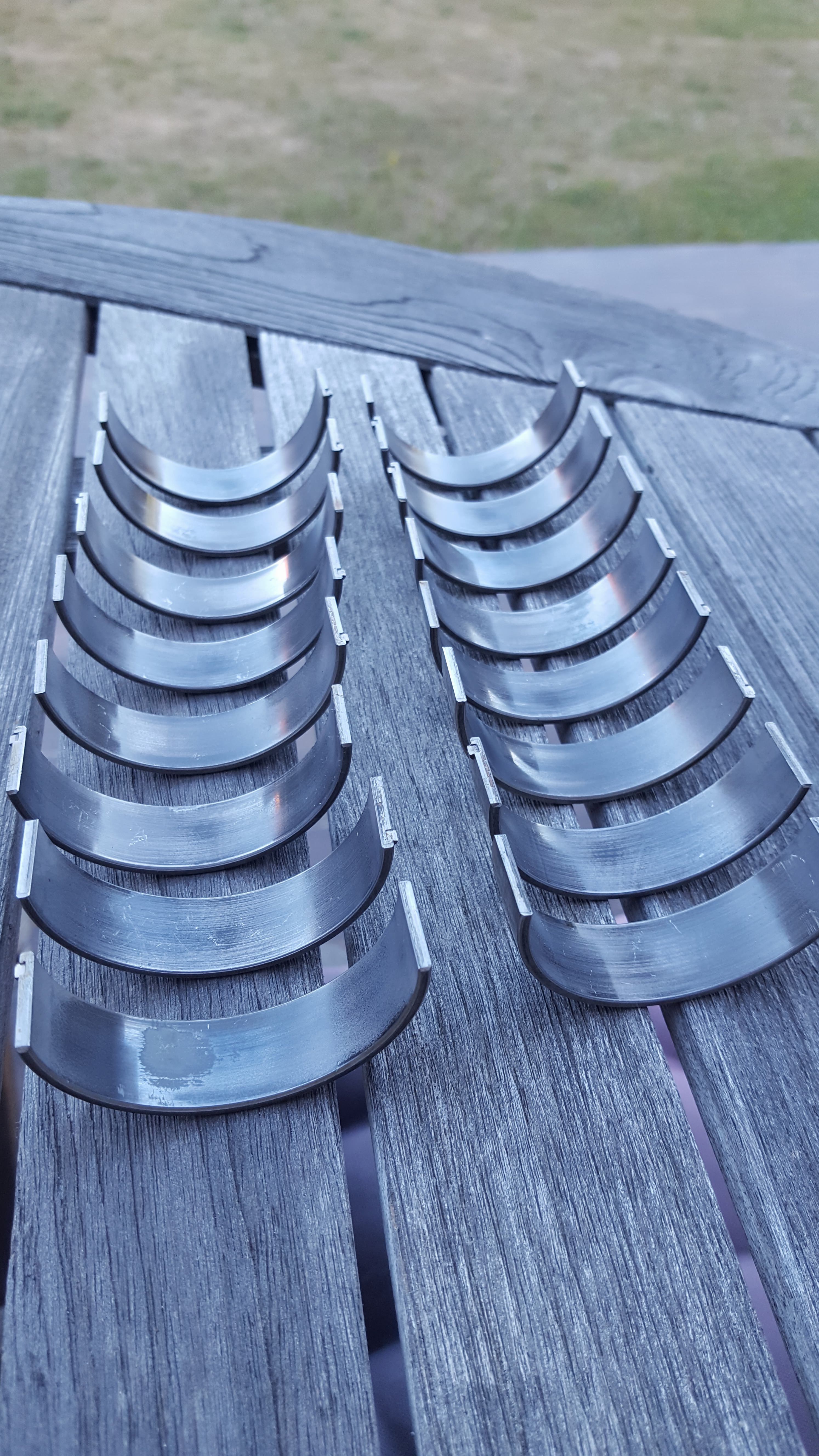

Pour info voici l'état de mes coussinets à 118 000 km. Hormis le 1er qui est un peu attaqué, le reste est dans un état plutôt correct.
de tout ceux que j'ai vu su le net jusqu'a present , c'est les plus beaux ...
yes. Ça rassure sur l'utilisation qu'en avait les anciens propriétaires.

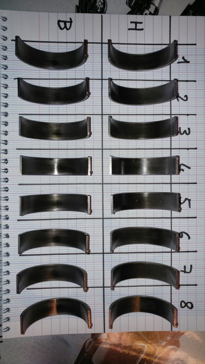

Bonjour voici mes coussinets avec un entretien Bmw à 117000km. Je pense qu'il était vraiment temps de les faires. Maintenant rodage et je pourrais rouler l'esprit tranquille.
