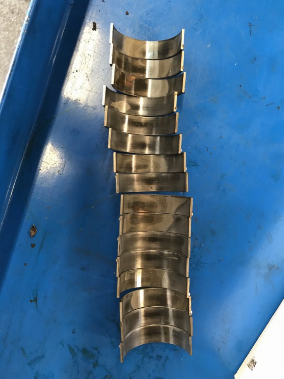

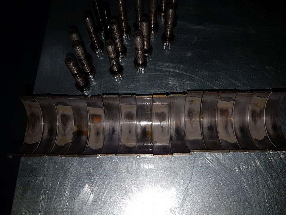

Posté(e) le 5 janvier 20187 a comment_899269 Bon @afv, tu m as fait réfléchir tout l apres midi..! Du coup, j ai fouiné sur etk, et surtout je viens de déballer mes cartons...: la ref inscrite dessus est bien le 088/089. en fouinant sur etk, cela correspond à des coussinets produits entre 2006 et 2010. Conclusions: - mes SB sont bien d origine, et donc pas très usés..(je veux dire pour une e92 hein.... pour ceux qui ont des m635 de 500000 km, ça doit les faire rire!!) -je reste sur ma position que ceux postés sur FB sont tellement abîmés que je maintiens mes 3 hypothèses de matraquage/mauvais entretien/km faussé - j ai appris qu il y avait bien plusieurs refs de coussinets....
Posté(e) le 5 janvier 20187 a comment_899282 Ah oui si tu as une 2007 tu as évidement les 088/089 je pensais que tu avais une fin 2011. Kilométrage faussé non je crois pas, car ce n'est pas la seule, utilisation peu respectueuse probablement. Si les tiens étaient en bon état c'est qu'elle a bien été utilisée/entretenue et tant mieux!

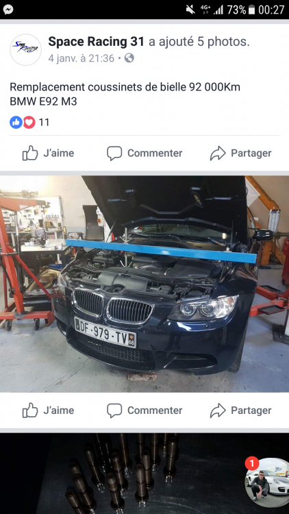

Posté(e) le 5 janvier 20187 a comment_899293 il y a 39 minutes, afv a dit : Ah oui si tu as une 2007 tu as évidement les 088/089 je pensais que tu avais une fin 2011. Kilométrage faussé non je crois pas, car ce n'est pas la seule, utilisation peu respectueuse probablement. Si les tiens étaient en bon état c'est qu'elle a bien été utilisée/entretenue et tant mieux! Oui, 2007, mais ils auraient pu être déjà remplacés!!!! je pense que mon auto a été correctement entretenue, mais j'ai pas l uniQue non plus. Car Si tu dis avoir souvent vu des coussinets aussi moches, j'en ai vu aussi pas mal d autres en assez bon état , à bien plus de 100000 parfois. Donc je pense pas que mon auto a été exceptionnellement bien utilisé, mais plutôt normalement, comme d autres. Et celles qui ont des coussinets dans cet état proche de la casse n' ont à l inverese pas été correctement utilisés/entretenues ... alors certes, d autres autos comme E30 ou E36 sont aussi mal utilisées et les coussinets pour autant restent plus fiables, la e92 ayant une faiblesse réelle à ce niveau, mais quand même... Enfin, c est mon avis...

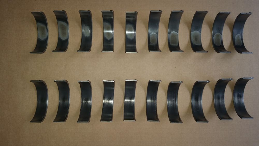

Posté(e) le 5 janvier 20187 a comment_899313 Je pense que c'est dans les 50/50, ceux-ci ne sont pas encore dans un état extrême je trouve, ils aurait pu tenir encore un moment sans soucis je pense. D'ailleurs je viens de regarder les tiens la diff n'est pas flagrante non plus: La première couche est attaquée sur +/- le même arc sur les 8 cylindres des deux M3. Les 3 et 7 étaient au cuivre cuivre sur la noire et sur la tienne les 4, 6 et 7 étaient également au cuivre. La photo change pas mal l’appréciation. Les miens pour comparer à 112'000km: 1ère couche attaquée sur un arc plus court et pas de cuivre pourtant en photo ils paraissent presque pire que les tiens. Modifié le 5 janvier 20187 a par afv

Posté(e) le 6 janvier 20187 a comment_899361 Il y a 12 heures, afv a dit : Je pense que c'est dans les 50/50, ceux-ci ne sont pas encore dans un état extrême je trouve, ils aurait pu tenir encore un moment sans soucis je pense. D'ailleurs je viens de regarder les tiens la diff n'est pas flagrante non plus: La première couche est attaquée sur +/- le même arc sur les 8 cylindres des deux M3. Les 3 et 7 étaient au cuivre cuivre sur la noire et sur la tienne les 4, 6 et 7 étaient également au cuivre. La photo change pas mal l’appréciation. Les miens pour comparer à 112'000km: 1ère couche attaquée sur un arc plus court et pas de cuivre pourtant en photo ils paraissent presque pire que les tiens. Fait a 79 000 sur la mienne et bien plus usés !!!! Vidange des propriétaire précédent tout les 25 000 ... ca en dit long et tapage a froid c'est sur !!!!
Posté(e) le 6 janvier 20187 a comment_899486 Voila dans ton cas c'est ce qu'on peut appeler dû "matraquage", celle de facebook usure classique.
