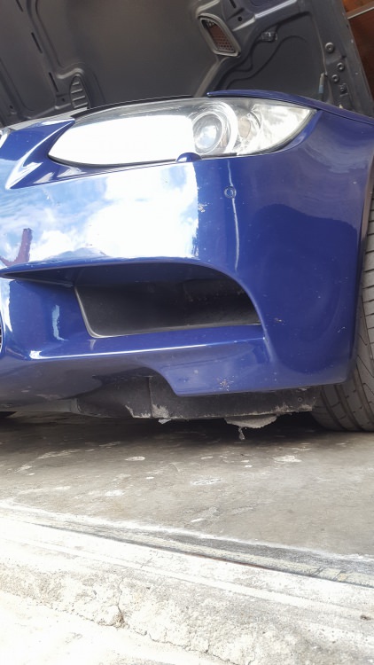

Posté(e) le 27 juin 20178 a comment_865203 Bonjour amis M/// J'ai un petit quelque chose qui me turlupine sur ma E90. lorsque je suis face au véhicule, j'ai l'impression que les protections avant gauche et droite sous le moteur sont particulièrement voyantes (espèce de rectangle en feutrine qui sont d'ailleurs bien abîmés à cause des frottements). Sur mon ancienne M3 E90 j'ai absolument pas le souvenir de ça et d'ailleurs quand je regarde les photos d'autres M je n'ai jamais l'impression que ça se voit, néanmoins sur la mienne ça me choque un peu et ça donne une impression de pare choc branlant ou de quelque chose qui traîne en dessous. J'aimerai vos avis sur la question, savoir si vous aussi vous avez ces fameux caches, si on peut les enlever, qu'est ce que ça risque ... voici une petite photo de la protection en question. D'avance merci les amis. Modifié le 27 juin 20178 a par Alexis
Posté(e) le 27 juin 20178 a comment_865220 Rien d'anormal, je les ai remplacé ils étaient abimes comme les tiens
Posté(e) le 27 juin 20178 a Auteur comment_865241 merci pour le retour. mais vous confirmez c'est primordial sur nos M, ça ne s'enlève pas. Car je trouve vraiment que ça dénote avec le bas du pare choc
Posté(e) le 27 juin 20178 a comment_865242 Non sinon tu as le bas à l'air, sinon une petite lame devant et ça ne se voit plus.
Posté(e) le 27 juin 20178 a comment_865284 Moi j'avais fini par tout enlever... Pas envie des les remplacer. Et puis quel gain de poids ?
Posté(e) le 28 juin 20178 a comment_865524 Il y a 20 heures, Remitoul a dit : Moi j'avais fini par tout enlever... Pas envie des les remplacer. Et puis quel gain de poids ? Salut, Gain de poids ? Mais ça ne pèse rien... ?!? Sinon, je confirme que c'est normal. J'ai les mêmes sur la mienne... J'ai déjà fait remplacé celui de droite, mais je me suis récemment aperçu qu'il est de nouveau déchiré et à moitié arraché, à cause de ces !#@%!!! de bordures de trottoirs... Grrrr... Le blindage est en 3 parties : gauche (côté conducteur), central et droite. Entre la main d'oeuvre et les pièces, la pièce droite coûte 85€ TTC à remplacer. Je suppose que c'est le même prix pour la partie gauche. Je ne connais pas le prix de la partie centrale (plus volumineuse), par contre. Pascal.
Posté(e) le 28 juin 20178 a Auteur comment_865531 merci beaucoup pour les retours les gars. Bon du coup je vais peut être envisager une lame pour cacher le tout, même si je n'aime pas particulièrement, je trouves que ça fait un peu tuning. Vous auriez des conseils pour un modèle le plus discret possible ?
Posté(e) le 28 juin 20178 a comment_865578 Il y a 2 heures, PascalG a dit : Salut, Gain de poids ? Mais ça ne pèse rien... ?!? Sinon, je confirme que c'est normal. J'ai les mêmes sur la mienne... J'ai déjà fait remplacé celui de droite, mais je me suis récemment aperçu qu'il est de nouveau déchiré et à moitié arraché, à cause de ces !#@%!!! de bordures de trottoirs... Grrrr... Le blindage est en 3 parties : gauche (côté conducteur), central et droite. Entre la main d'oeuvre et les pièces, la pièce droite coûte 85€ TTC à remplacer. Je suppose que c'est le même prix pour la partie gauche. Je ne connais pas le prix de la partie centrale (plus volumineuse), par contre. Pascal. C'était une blague pour le poids, hein ?
Posté(e) le 28 juin 20178 a comment_865608 Il y a 1 heure, Remitoul a dit : C'était une blague pour le poids, hein ? Ah... je me disais aussi...
Posté(e) le 1 juillet 20178 a comment_865966 J'ai regardé aussi sur la mienne et c'est fait de la même façon, par contre je me suis rendu compte qu'il me manquait 2 vis de fixation de ces fameux éléments, savez vous où je peux acheter ces vis? Peut être en adaptable? merci
Posté(e) le 1 juillet 20178 a comment_865974 il y a 36 minutes, Bab a dit : J'ai regardé aussi sur la mienne et c'est fait de la même façon, par contre je me suis rendu compte qu'il me manquait 2 vis de fixation de ces fameux éléments, savez vous où je peux acheter ces vis? Peut être en adaptable? merci Salut, Tu peux les acheter chez BMW : 07147129160 : Vis à tôle à six pans avec rondelle - 4,10€ HT les 10 07146976114 : Ecrou extensible - 2,50€ HT les 10 Pascal.
Posté(e) le 1 juillet 20178 a Auteur comment_866009 merci beaucoup pour le retour les amis. il me manquait également quelques vis, je vais profiter des références que tu as donné pour les commander.
Posté(e) le 1 juillet 20178 a comment_866059 Le 28/06/2017 à 18:12, Alexis a dit : merci beaucoup pour les retours les gars. Bon du coup je vais peut être envisager une lame pour cacher le tout, même si je n'aime pas particulièrement, je trouves que ça fait un peu tuning. Vous auriez des conseils pour un modèle le plus discret possible ? Sinon, vu comment c'est exposé, je regarderais pour y mettre un simple coups de bombe noir mat (ou satiné) et roule! Pasque y a des chances que la prochaine bordure un peu haute y fasse un sort... Perso, si je fais pas gaffe, c'est ma montée de garage qui s'en charge
Posté(e) le 1 juillet 20178 a comment_866069 il y a 58 minutes, 893 a dit : Sinon, vu comment c'est exposé, je regarderais pour y mettre un simple coups de bombe noir mat (ou satiné) et roule! Pasque y a des chances que la prochaine bordure un peu haute y fasse un sort... Perso, si je fais pas gaffe, c'est ma montée de garage qui s'en charge Oui, c'est super fragile... Perso, j'en suis à mon deuxième, côté droit. C'est toujours ce côté qui frotte dans les rampes de parking ou sur les trottoirs, quand je me gare. Je ne comprends pas pourquoi ce blindage descend aussi bas sous le bouclier avant...

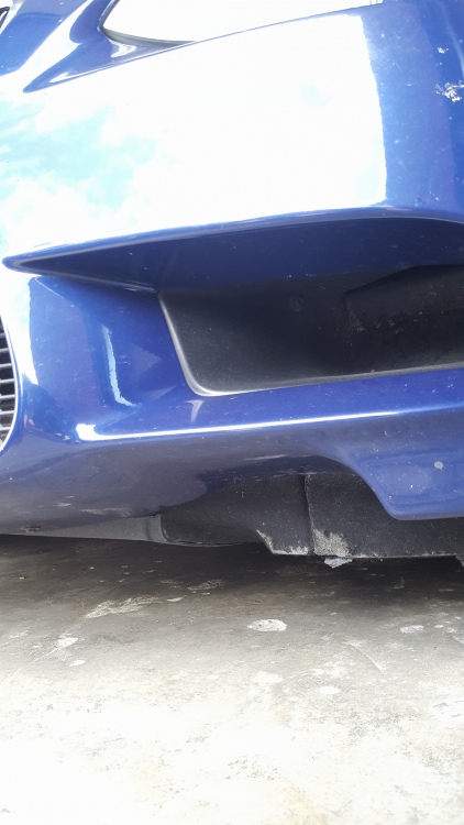

Posté(e) le 16 septembre 20195 a comment_988687 Je up car j'ai changé celui coté conducteur aussi, mais sur le cache central la partie où se loge la vis est complètement déchirée du coup il est impossible de mettre une vis. Quelqu'un connait la référence du cache central ? J'ai l'impression que c'est en plusieurs parties ! Modifié le 16 septembre 20195 a par ric69
Posté(e) le 16 septembre 20195 a comment_988763 51757899820 http://fr.bmwfans.info/parts-catalog/E92/Europe/M3-S65/L-N/nov2009/browse/vehicle_trim/shield_engine_compartm_underfloor_panel/#7899820_20
