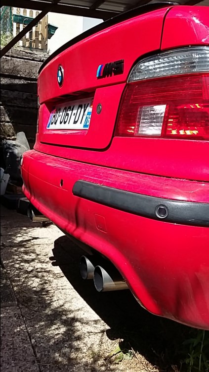

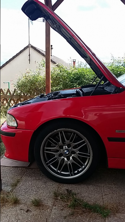

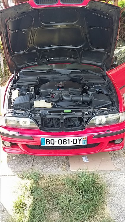

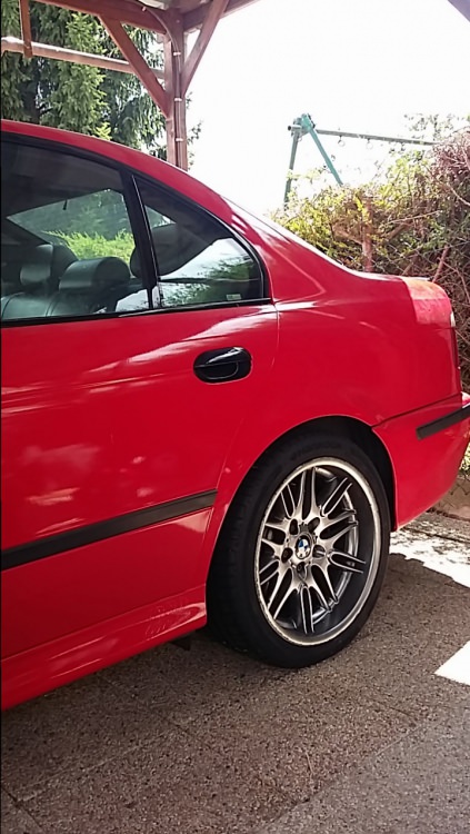

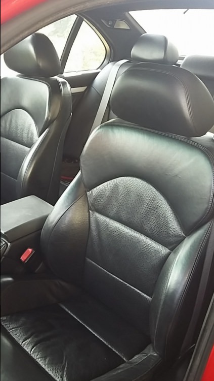

Et comme promis quelques photos
comment_865805
Une belle rouge, rare et jolie. Bonne route avec ton panzer.
comment_865828
Il y a 12 heures, Titi29 a dit :
Repeinte ou covering?
repeinte à mon avis, parce que les interieurs de portes en covering, ça coute plus cher à faire que le prix de la voiture :lol:
