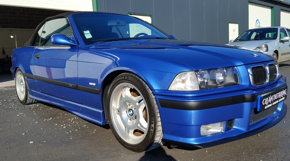

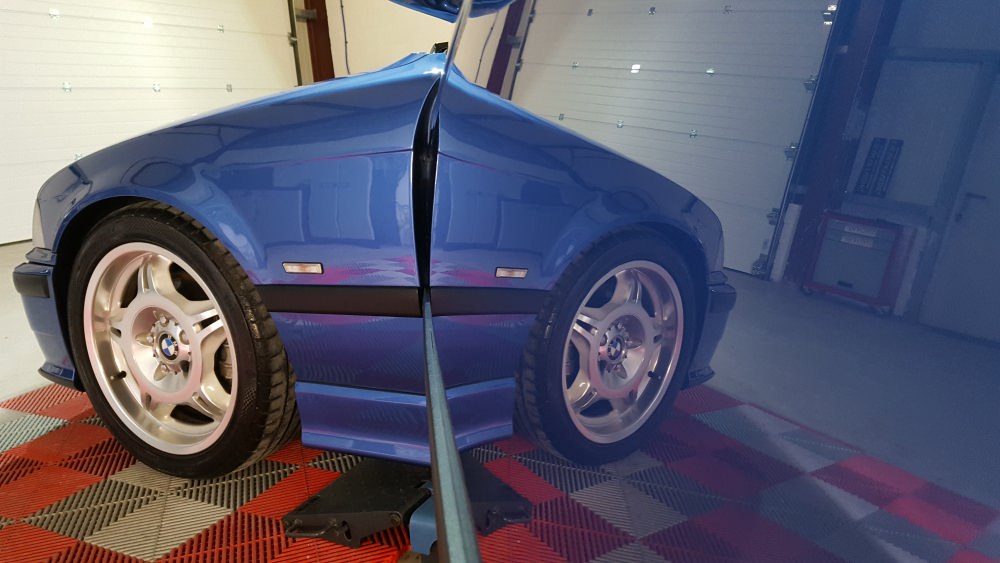

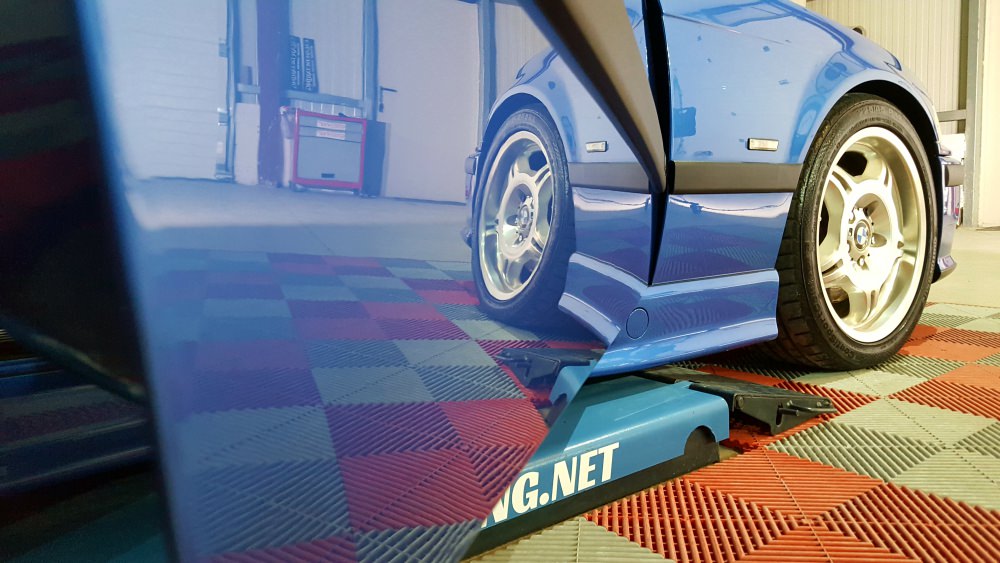

Posté(e) le 13 avril 20188 a Auteur comment_915783 Quelques news ici. Depuis,mon problème de "pédale" d'embrayage est toujours présent après: Remplacement de la bague de la pédale. Pédale non déformée donc finalement pas remplacée. Montage durite avia. Contrôle émetteur/récepteur ok. D'après mon mécanicien,possibilité que la butée d'embrayage ait été montée dans le mauvais sens lors du remplacement de l'embrayage à 125 000km par l'ancien propriétaire (fait chez Peugeot) Reste plus qu'à déposer la boite pour confirmer ça prochainement. Niveau carrosserie en février: Poli/lustré effectué sur la belle. Traitement céramique Gtechniq Crystal Serum 5 ans. Traitement hydrophobe de la capote Gtechniq 1 Smart Fabric V2. PHOTOS Plus de photos notamment sur le poli/lustré: INSTAGRAM : EKT8PLASM Signaler
Posté(e) le 13 avril 20188 a comment_915791 Impressionnant l’etat de ta M3, on peut parler d’état neuf Signaler
Posté(e) le 14 avril 20188 a Auteur comment_915877 Il y a 14 heures, jojobm a dit : Impressionnant l’etat de ta M3, on peut parler d’état neuf Merci,oui elle s'en rapproche,je lui laisse quelques rides et cicatrices principalement dans l'habitacle pour garder des traces de son vécu. Il y a quelques semaines de cela un jeune passant (plus que mèmère)s'est arrêté quand je sortais la M du garage et m'a dit la même chose à 3-4 reprises sur 10 minutes de temps,il a halluciné de son état intérieur/extérieur Signaler
