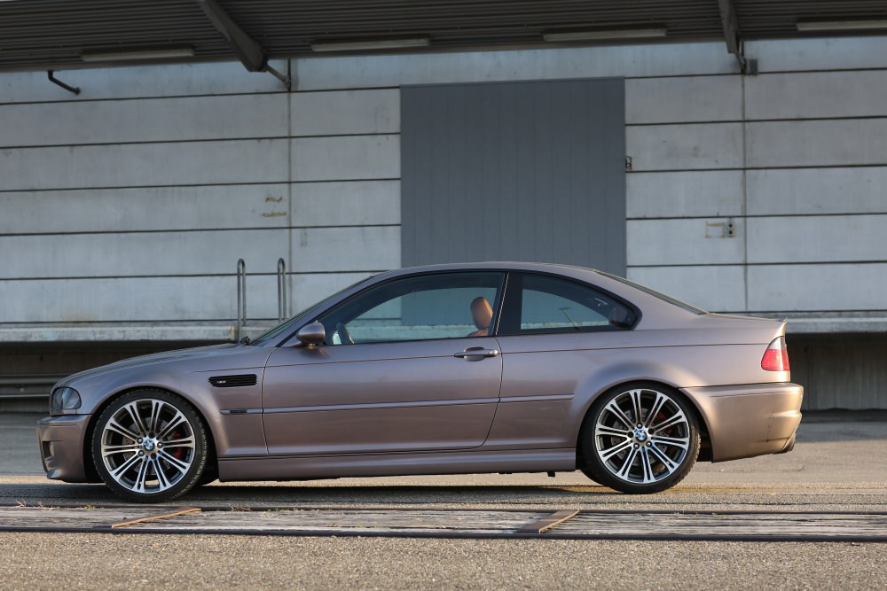

m3_e46_jantes_acier_linea_corse.thumb.jpg.1d3505c996b308c6ff270a55042f666c.jpg Comme s'était avant, avec les pneus de l'ancien propriétaire (j'me souviens plus des dimension qu'il avait mis devant)

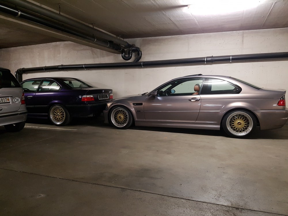

572A6417.thumb.JPG.fe02aee658967fffcbd9a542bfbec9ef.JPG(Monte Hiver avec av 235/35/19 et ar 255/35/19, sa touchait devant aussi)

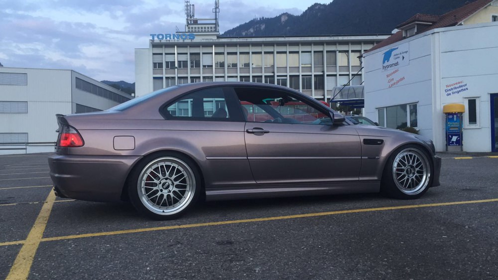

572A7708.thumb.JPG.a2a90d7f8d57dd9da2bb9ac57bfa0980.JPG(Monte été avec av 225/45 r18 et ar 235/40 r18 je crois.. en tout cas c'est la seul situation ou sa ne touchait jamais ! )

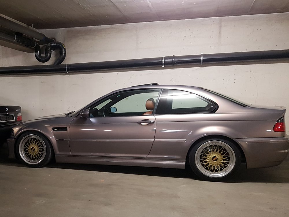

20170610_031427.thumb.jpg.49c7e088d49d35bff39af587786d5ce8.jpg (Monte été avec av 225/40 R18 et ar 245/35 R18 mais ET22 ! quand la voiture est un peu incliné et que j'braque a fond sa touche aussi)...
Bref en gros je eux remettre les jantes 19 pouces Linea Corse qu'on voit sur la première image, mais je sais pas quelle taille de pneus prendre pour être exacte ?
