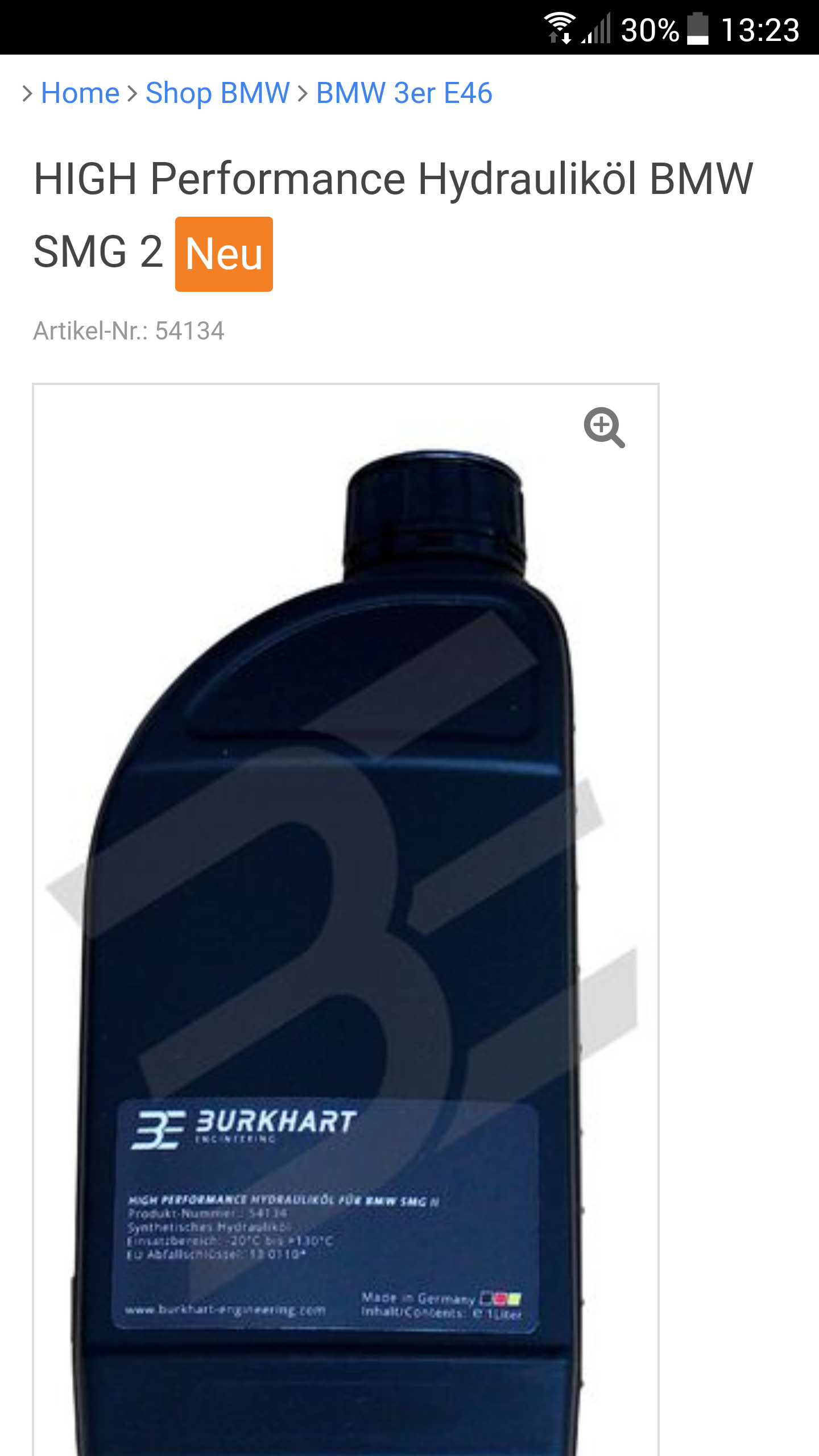

Voilà je me pose une question y a t'il mieux que la CHF 11s de nos SMGII d après je vendeur oui ? avez vous franchis le pas de remplacer cette huile par une autre?

J ai pour ma part remplacer la majeure partie de ma chf par cette huile depuis 1,5ans et pas de problème particulier.... est ce que c est réellement mieux? je n'ai pas mesuré avant/après mais la montée en pression m a paru effectivement légèrement plus rapide... ;-)

L'important c'est de remplacer la liquide avant qu'il ne soit détérioré .. certains groupes SMGII n'ayant probablement jamais vu du fluide neuf en 15 ans et au fil des kilomètres, cela explique peut être certaines pannes...
J'ai remplacé également le fluide de la mienne avec de la TITAN ZH 4300 B de Fuchs
Le BURKHART est surement un fluide de très bonne qualité qui se dégrade moins dans le temps, mais si tu vidange de temps en temps un fluide equivalent au CHF 11S suffira probablement.

Oui bon raisonnement mais déjà que le groupe c est une bonne verole alors si il faut s'amuser à le vidanger  ? merci en tout cas

Oui enfin quand je dit régulièrement c'est juste pas attendre 10 ans que le liquide soit pourris quoi !!

Oui lol j'avais bien compris ça comme ça....effectivement cela peut éviter les soucis tout les 5 ans une purge
