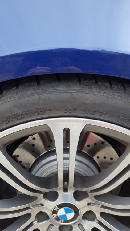

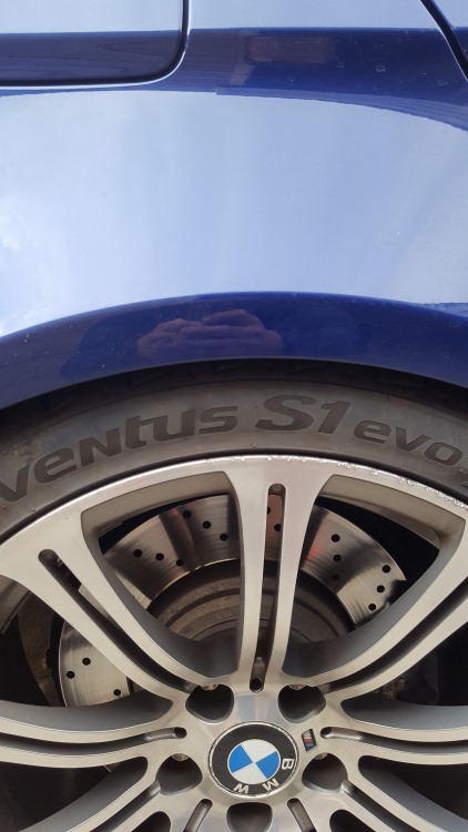

Posté(e) le 14 juillet 20177 a Auteur comment_868211 pour que ça soit un peu plus parlant, voici des photos prises hier soir (je précise que pour le coup c'est l'AR droit qui était plus bas mais d'habitude c'est l'inverse, ou même RAS des deux côtés) AR gauche AR droit

Posté(e) le 15 juillet 20177 a Auteur comment_868307 Mea Culpa 893. Tu m'as mis le doute à alors j'ai vérifié et ta remarque était judicieuse. J'ai mesuré de l'arête de l'aile jusqu'au rebord de la jante juste en dessous, j'ai exactement 7 cm à l'AV et AR droit, par contre à gauche j'ai 6 cm à l'AR et 8 cm à l'AV. Franchement ça me rend complètement dingue j'arrive pas à solutionner le problème. Modifié le 15 juillet 20177 a par Alexis
