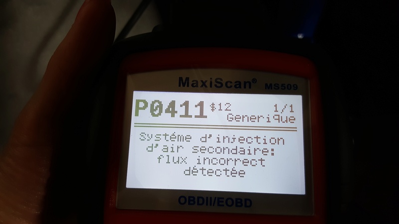

J'ai acheté ma voiture avec le voyant moteur allumé! Aucun problème jusque là. Après passage chez Marchal (pour autre chose) il me dit que ca n'est rien de grave, mais dès qu'il la supprimé ca reapparait...
Arrive le passage du CT et avec les nouvelles normes, voyant moteur allumé = pas de CT! Heureusement, je connais bien le mec qui me la passe, il mets "prise défectueuse" et il me la passe! ;)
Là ma copine à acheté un diag pour sa caisse, on regarde la mienne et le diag me met: "système d'injection d'air secondaire: flux incorrect détectée".
Ca vous dis quelque chose?
Merci à vous!

Elle sert à accélérer la dépollution à froid en faisant chauffer les catas plus vite car ils ne sont capable réduire les émissions de gaz polluant qu'a partir d'une certaine température
A froid quand tu démarre, est ce tu as comme un bruit de ventilo pendant une bonne minute ?

Avec un défaut P0411 ?

Attention au diag avec les systèmes multimarque... ce n est pas toujours juste....
-> la au vu du descriptif, ca ressemble quand même plus à la pompe a air qu au Vanos... et heureusement pour toi.... :-(
A froid j'ai bien un bruit de ventilo pdt 1 petite minute...
Par contre ca craint de rouler comme ca? ca fais 2 ans que je roule comme ca et je n'ai jamais été emmerdé...
comment_868636
Tu vas juste faire monter tes catas moins vite en température. Mais ton moteur ne risque rien.
